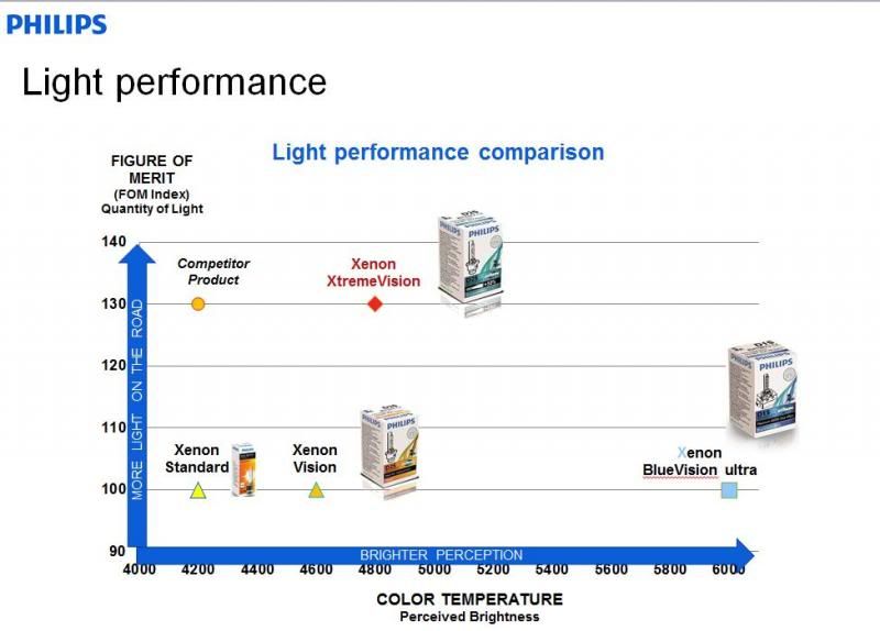

    Costosetti... ma dei philips xenon x-tremevision che ne pensi?

    No, infatti... sono 5000k... però sembra siano molto performanti (50% in più)!

    Mtec 6000k, che sono tarate a 5100k, le ho avute per una vita sulla mia E91, ottima luce ed ottimo colore bianco.
    Alternativa le nuovissime Osram D1S 66144 CBI 5000k, le ho appena montate sulla mia nuova F31, semplicemente è giorno anche di notte...
    Stupefacenti... =D>
    Lasciate perdere le Ultinon, bellissimo colore ma scarsa luce emessa, infatti hanno solo 2400Lm a confronto delle Osram che ne hanno 3400Lm... :eek:

    Le Philips Xtreme Vision dovrebbero essere proprio le dirette concorrenti delle Osram D1S 66144 CBI 5000k...
    tendo più verso le Philips in quanto ho paura che le osram tendono troppo sul blu (chiamandosi coolblue...)!

    Assolutamente no, sono bianchissime e fanno anche più luce delle Philips...
    Le Osram le ho attualmente sulla mia F31...
    Sono da paura, puoi fidarti...
