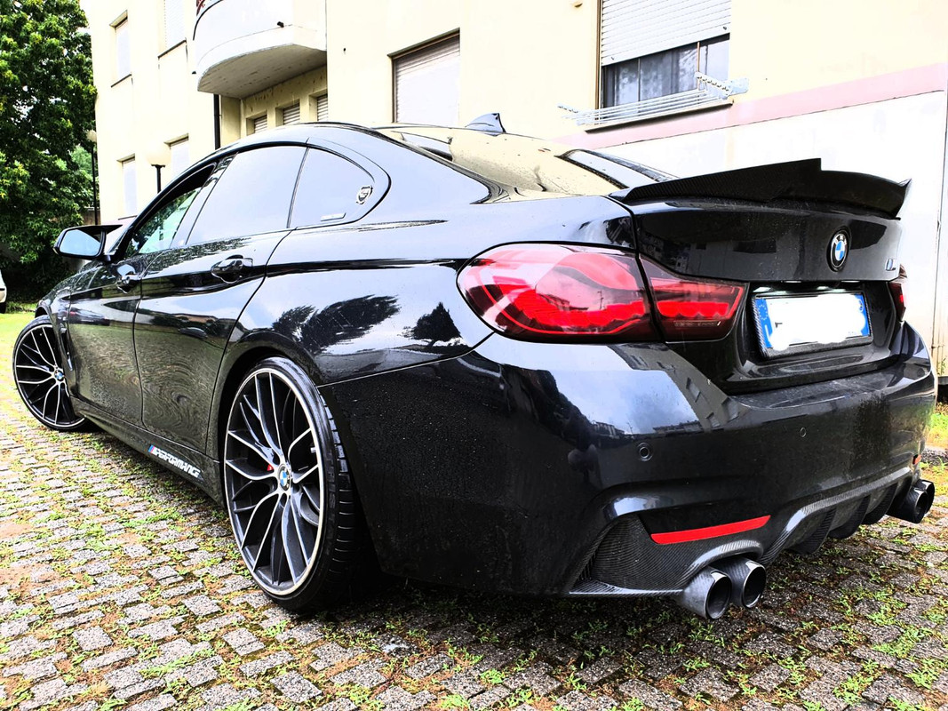

    Grazie, alcuni scatti per rendere l'effetto
    [​IMG] [​IMG] [​IMG]
    A arcadia90 piace questo elemento.
  14. arcadia90
