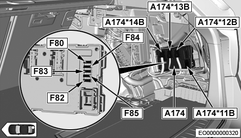

    Forse quella del cavo e la parte più semplice, il fascio di cavi ha delle linguette in plastica che vanno fissati a pressione in appositi fori lungo il percorso del cavo. Semplicemente parti dalla centralina REM stacchi il vecchio connettore e inserisci il nuovo, poi seguendo il vecchio cavo arrivi alla prima linguetta in plastica la stacchi e inserisci quella del nuovo e così via, alla fine arriverai ai 4 connettori dei fanali e il gioco e fatto, il cavo .sara lungo il giusto e lo avrai posato esattamente dove era il vecchio.

    Ma sta REM è nel baule? O devo smontare mezza macchina?

    Si è nel bagagliaio:
