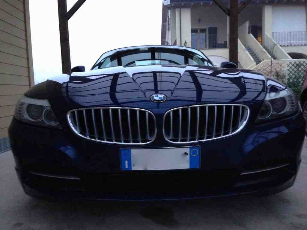

    Oggi mi sono messo dietro e ho fatto il lavoro. Colore titanio molto meglio del nero su carrozzeria con colori scuri
    A usare il cacciavite avevo paura si facessero dei danni. Lo spazio è stretto e il paraurti si rovina con un oggetto appuntito. In più guardando come sono fatti i ganci avevo molti dubbi sulla funzionalità del cacciavite.
    I 3 ganci superiori si staccano comunque tirando verso l'esterno
    I due laterali non c'è verso di muoverli.
    I tre inferiori sono i più balordi
    Ho optato quindi per smontare il condotto di presa aria dove c'è il filtro aria
    Così c'è l'accesso all'interno della griglia, infilando il braccio tra radiatore e paraurti (non un braccio da culturista....)
    Così si sganciano facilmente i superiori e i due laterali.
    I tre i basso sono purtroppo coperti dalla cornice del paraurti quindi irraggiungibili anche da dietro.
    Quindi ho optato a tirare tutta la griglia da fuori, che ormai era inclinata verso l'esterno, verso l'alto. Con un po' di forza si sono sfilate.
