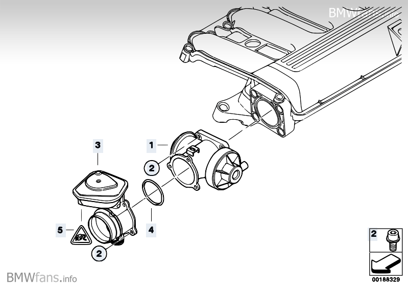

    Il particolare numero 3 è una valvola cut off, questa è ad azionamento elettrico, su fiat ed altre marchi ci sono anche a controllo tramite depressione.
    Quando si accende il quadro della vettura si sente un clack di apertura, stessa cosa in spegnimento, non tutte le auto le hanno, ma una buonissima parte, i 1.9 mjet quasi tutte, la prima auto che ho posseduto e aveva questa valvola era la A4 2.5tdi.

    si .è quella che intendevo anch'io,ma non tutte le auto ne sono provviste(le dieselvecchie no)
    il mio appunto era per Moro80.il nostro motore ne è sprovvisto come dicevo.
