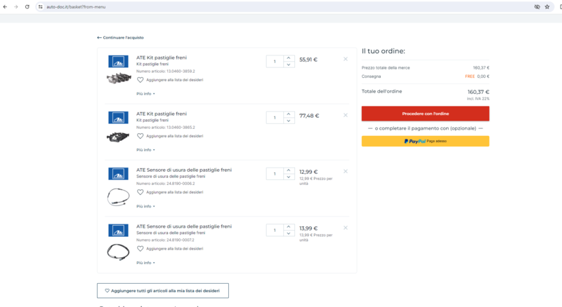

    è arrivato il momento di cambiare pastiglie, in primis, e FORSE dischi poichè sono visibilmente usurati. BMW f20 118d del 2014 2.0 143cv impianto frenante standard, non M.
    In giornata ho rotto un po' le palle a varie officine di zona domandando preventivi o approssimazioni di prezzo e sono volate, per me che non navigo nell'oro, cifre pazzesche. Inizialmente per cambio solo pastiglie+sensori mi sono stati dati prezzi sui 400 euro allora io ho dato un'occhiata su autodoc per le ate (visto che da quel che so sono quelle che monta bmw) e il prezzo, tolti i 120 euro di manodopera, è nettamente inferiore, allego la schermata.
    https://i.postimg.cc/43YPs1d2/Immagine-2024-03-25-204930.png

    Lo scalino, come puoi vedere dalle foto del calibro (posteriore e anteriore), si attesta approssimativamente su 1/2 mm ed effettivamente ha senso il ragionamento "se non li cambio ora li dovrò cambiare più tardi".
    La macchina ha 195 mila km e da quando l'ho presa 2 anni fa (a 140 mila) non ho cambiato nulla, quindi salvo che il proprietario precedente non avesse fatto qualcosa, quelli che sono su ora sono dischi stock.
    Entrambi gli assi, da uno 1010€ dischi+pastiglie, da un altro 400€ solo pastiglie. Solo non mi spiego quest'enorme differenza di prezzo tra le ate di autodoc e quelle che mi aveva proposto il meccanico a 400 (la marca mi son dimenticato di domandarla)
    Praticamente niente manodopera ...

    Te la puoi cavare con 50-100 euro in meno se vai su Brembo o EBC.

    Ma quindi a sto punto quei 400 da dove potrebbero sbucare fuori? Da delle OEM che costano di più rispetto a Brembo o Ate? O da un pesante rincaro che ci mette il meccanico? Perché fatti due conti così alla buona, escludendo la manodopera, si parla di un 43% in più rispetto a prendere i pezzi da autodoc. A sto punto dove starebbe il vantaggio nel farsi procurare i pezzi dal meccanico quando con un grosso risparmio si comprerebbe dai siti di ricambi e si verifica la compatibilità dei pezzi su realoem?

    Se vai qui e metti la tua targa ti fa un idea:bmw-servizio-di-valore.html
    Comunque ho visto per la mia e fra pastiglie anteriori e posteriori sono 450 comprensive di manodopera, sensori e IVA. 400 senza montaggio e sensori sembra parecchio. Se vuoi la certezza dell'originalità devi andare in BMW o Hubaer o Leebman, non su Autodoc. Procurati tu le pastiglie e fattele montare.
