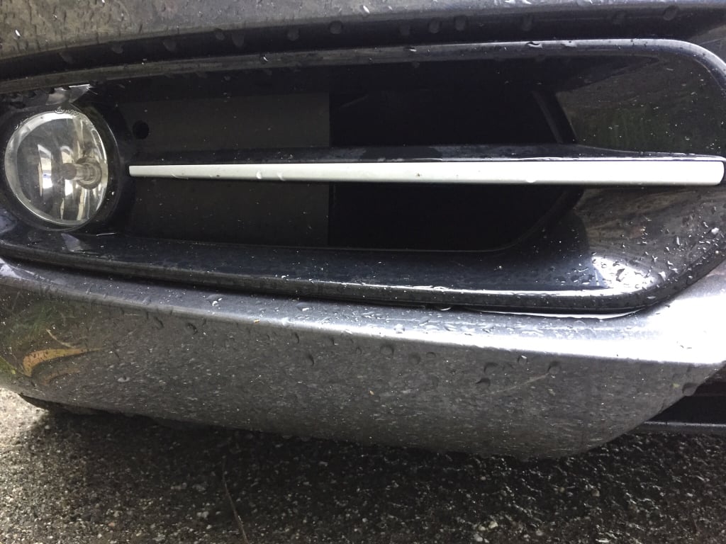

    Anerdiracing Direttore Corse
    1.605
