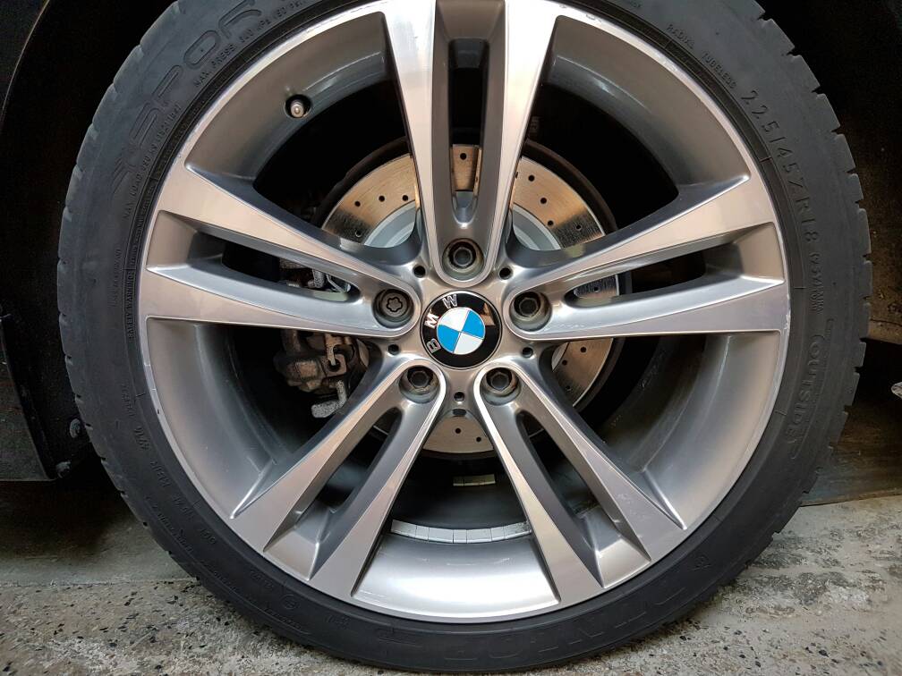

    Sostituzione dischi e pastiglie freno
    Fatto un 100km... iniziano ad adattarsi... nessun rumore e nessuna vibrazione.. contento della spesa e del montaggio riuscito alla perfezione
