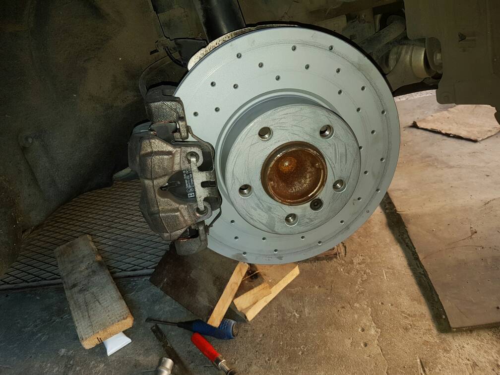

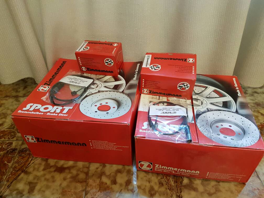

    io sostituitr le pastiglie anteriori a 55000... le posteriori a 70000.. ora sono a 123000... ho un 4mm al posteriore e un 7 anteriori.. ma al prossimo cambio tutto dischi e pastiglie. ho gia trovato un kit di ventilati con pastiglie ceramiche zimmermann ..

    Io ho preso i pezzi e me li sono montati.. ho messo i zimmerman sport...
    Totale dischi e pattini piu sensori 459. Montaggio fatto io..

    No conto terzi no . Solo qualche amico stretto ma tutto gratis.. mi piace farmi le cose sono appassionato di meccanica in genere.. e ora sono molto limitato perché sono rimasto invalido ad un braccio.. domani la provo.. mi manca un lato posteriore.. ho provato con i soli anteriori e mordono bene..
