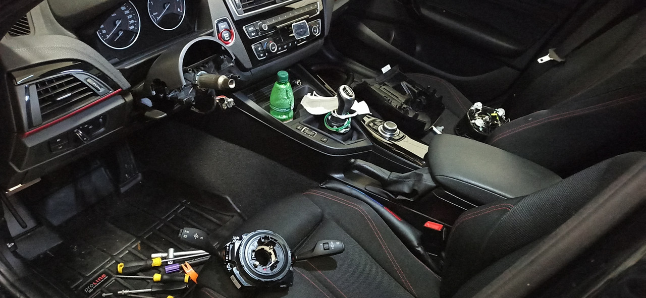

    Stessa cosa io! In 3 abbiamo provato ma non veniva via!
    Per mettere questo! DE622483-8D94-49D1-A018-54DF19C7D5E2.jpeg D4B33576-A48B-4130-9969-1973D5E6936E.jpeg

    infatti dai video sembra semplice :rolleyes: da come ho capito bisogna mettere il cacciavite di piatto per togliere l'airbag, allora vi farò sapere quante bestemmie darò per toglierlo sabato:haha

    L’msport è più semplice
