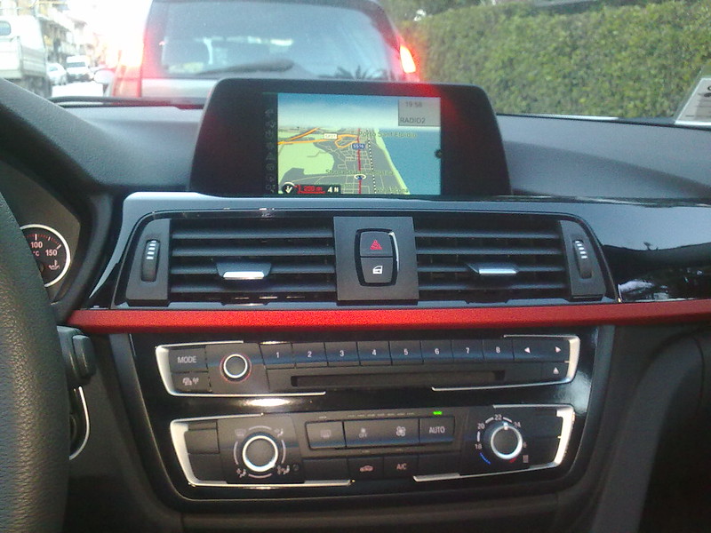

    Montata! Fantastica, sta benissimo

    Che ve ne pare?

    Davvero molto bella! Non vedo l'ora che arrivi la mia per installarla!
    È stato difficile?

    No, le uniche cose rognose sono la rimozione dell'inserto della plancia (io ho risolto tirando verso di me dalla parte inferiore del listello rosso, a sinistra e destra della consolle vecchia), e scollegare i vari connettori i quali, avendo un dentino di aggancio, necessitano di un piccolo cacciavite piatto per far leva da sotto e rimuoverli.
    Dopo ci sono le alette che tengono in posizione i comandi clima/"radio" da allentare, ma anche li con qualche cacciavite si fa tranquillamente.
    A questo punto ho in mente una nuova modifica, ma questa volta non potrò avvalermi di Bmw per farla....vi terrò aggiornati!:wink:
