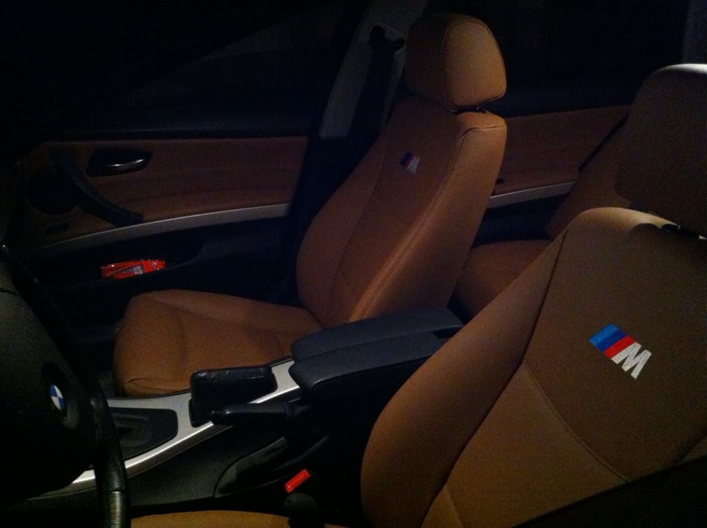

    Non avendo trovato nulla di convincente, me li sono fatti fare a mio gusto... Appena ritirata...

    Belli!! Forse la M non l'avrei fatta ;) /emoticons/wink@2x.png 2x" width="20" height="20" />
    Hai rivestito i tuoi in tessuto? Speso 1300?

    Grazie.
    Sí, ho rivestito i miei in tessuto al prezzo di 1400 € con i supporti lombari regolabili.

    Bellissimi! Ora manca il bracciolo!:wink:

    considerando che la pelle bmw non è un granchè come qualità direi che hai fatto benissimo

    Il bracciolo era già pronto ma il tappezziere ha avuto la sensazione che "appesantisse" troppo e l'ha lasciato in stand-by... Ora ci faccio un po' l'occhio qualche giorno e decido. Non sono convintissimo neanch'io: se rivestirlo appesantisce, lasciarlo nero mi da l'impressione che manchi qualcosa...
    Intanto, le prime impressioni sui sedili sono già molto buone: le piccole modifiche apportate sono risultate ottime. Ho modificato leggermente la seduta che ora sostiene meglio le cosce ed alzato i fianchetti che ora contengono meglio nelle curve.
    Infine, la sensazione della pelle non ha prezzo!
