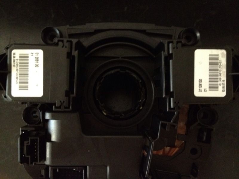

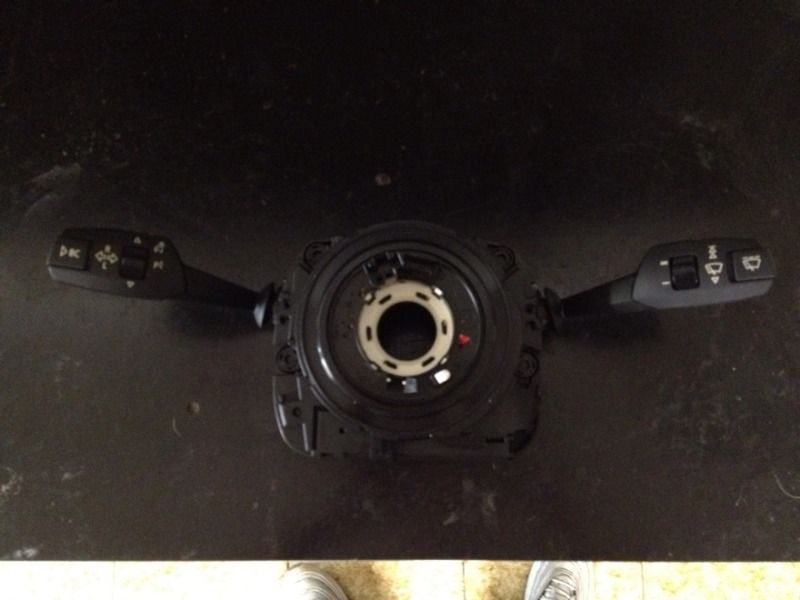

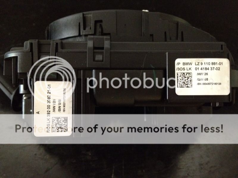

    Salve ragazzi. A maggio ho avuto il classico problema szl con l'accensione sporadica delle relative spie sul quadro. Ho effetuato pulizia come da guida sul forum e pensavo di aver risolto il problema ma dopo poco piu di un mese si è ripresentato il malfunzionamento. Riprovato a pulire ma non ho risolto niente.
    Adesso mi ritrovo a dover sostituire l'intero blocco devioluci. Lo avrei trovato usato da un ragazzo del forum(lui è passato al cruis control) ma proviene da un e91 ed io ho un e90.
    Guardando le immagini sapete dirmi se compatibile con la mia auto?

    Le immaggini non dicono nulla devi vedere se sono compatibili i ricambi tramite il codice originale bmw. Dalle foto sono riuscito a prendere il codice di questa che è presente nella seconda foto nel cartellino a destra (sono le 7 cifre in alto dopo la scritta BMW LZ ovvero "9 110 881"). la presente è compatibile con i seguenti codici
    6 962 670
    6 965 278
    6 989 574
    9 121 745
    9 110 881
    9 123 032
    Smonta il tuo e controlla se il codice è compatibile.

    Sostituzione centralina szl. Questa è compatibile?
    Grazie mille. Gentilissimo. Appena avro tempo ci daro un'occhiata.

    Ho acquistato la centralina senza verificare la compatibilita del pezzo. Quando ho ricevuto il pacco mi sono reso conto che non è presente il comando per tergicristalli automatici.
    Fondamentalemnte,il problema del mio szl, è la rottura del rotore econder. In pratica ha una filatura lungo il suo raggio. Immagino che il malfunzionamento sia imputabili ad essa.
    E' possibile smontare la ruota econder dal nuovo szl e trapiantarla sul mio? O meglio utilizzare il nuovo szl e sotituire la leva comandi tergicristalli con quella del mio szl?

    Ok. Questo pomeriggio ho trapiantato il rotore e onder del nuovo devioluci su quello della mia auto. Credo di aver risolto!!! Fatto anche qualche giro di prova in paese.

    Non saprei.. Io avevo le tue stesse spie accese ed erano causate dalla filatura dell'econder. Puoi vederla anche la foto poco piu su.
    Ho preso l'econder dal piantone sterzo dell'e92 e trapiantato su quello della mia auto.
