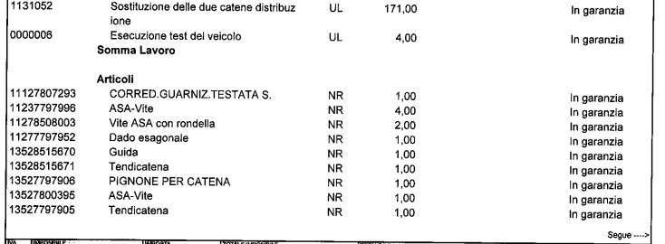

    infatti, magari non 500, con soli 100 euro penso si acquisti solo una parte dei componenti, ho dato un'occhiata su autodoc e ad esempio per la mia ci sono kit di tutti i prezzi e componenti, da 50 euro fino a salire a 300

    avrà considerato solo una catena, mentre in realtà solo di catene siamo a 3, più tendicatena ecc. ecc.

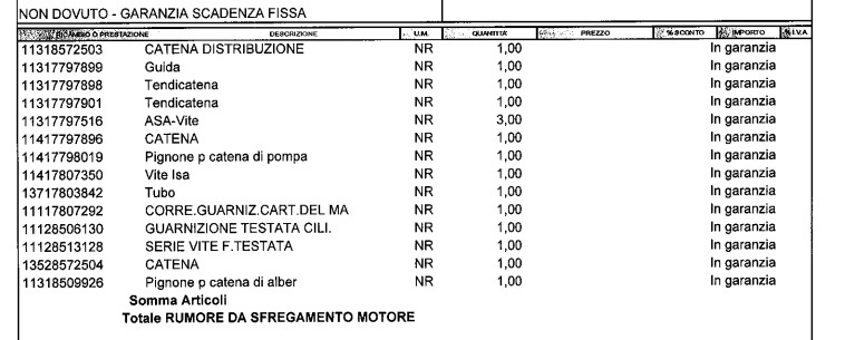

    2 catene, 2 pattini ed il pignone quello che fa girare la pompa olio dovrebbe essere cosi completo o mi sfugge qualcosa?

    si ci sta, la terza catena è quella della pompa olio (io sostituirei anche quella).
    ecco l'elenco dei soli pezzi del kit:
