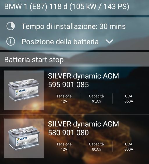

    Premesso che non so se tu abbia ancora l'originale, ma per saperlo basta guardare nel sottovano posteriore.
    La mia è marcata Bmw, ma prodotta da Varta, per cui basta sostituirla con quella
    corrispondente è stai apposto pagandola circa la metà (scarica l'app) se hai il 143cv è una di queste (vedi jpg) due altrimenti controlla con l'app.[​IMG]

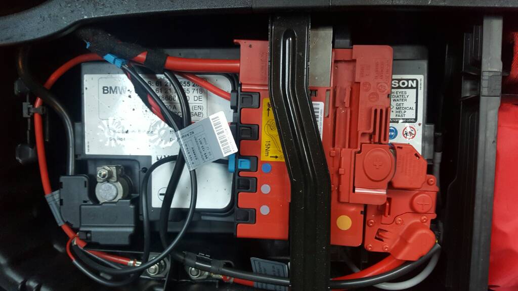

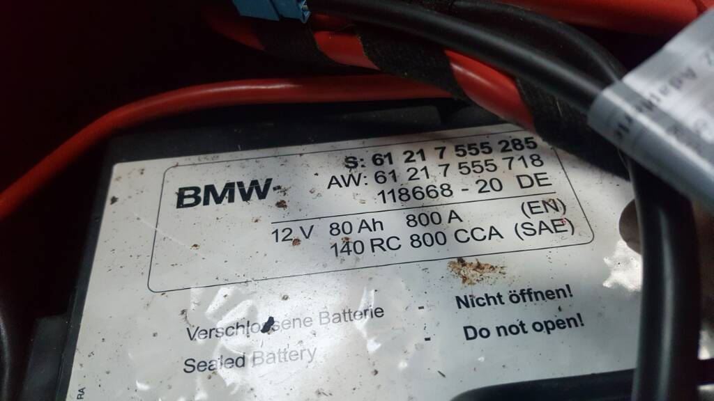

    [​IMG][​IMG]
    L'elettorato dice che non sia agm vi risulta ?
  14. savioleo
    savioleo Kartista
    98
    9
    20 Febbraio 2016
    167.700
    BMW X3 F25 20xd
    vedendo i valori (80Ah e 800A) credo sia proprio una agm... ulteriormente se la tua ha lo start-stop allora sicuramente è una agm. online associano al numero di prodotto la batteria AGM varta... soluzione: compra una agm 80Ah 800A (varta, fiamm, bosch...) oppure col servizio valore bmw la prendi originale.

    Cerca tramite il vin della tua auto, in effetti può essere agm e no, dipende, la tua e e81 o e87.
    Io ho il benzina e87 ed é certamente agm oltretutto é marcata BMW/Varta. la tua é sicuramente più vecchia come modello (batteria)
    In realtà se hai lo start&stop devi usare una agm altrimenti una varta silver va più che bene e ovviamente costa molto meno.
    P.s la tua é 90 100 o 105 kW ?
    Dal codice sembra corrispondere alla Varta agm

    Allora usa la seconda che vedi nella mia prima risposta Varta 80 agm
    580 901 080 183 euro su amazon
    se la vuoi uguale se invece la vuoi leggermente più performante usa la 085
    Ma occorre codifica per amp diverso
