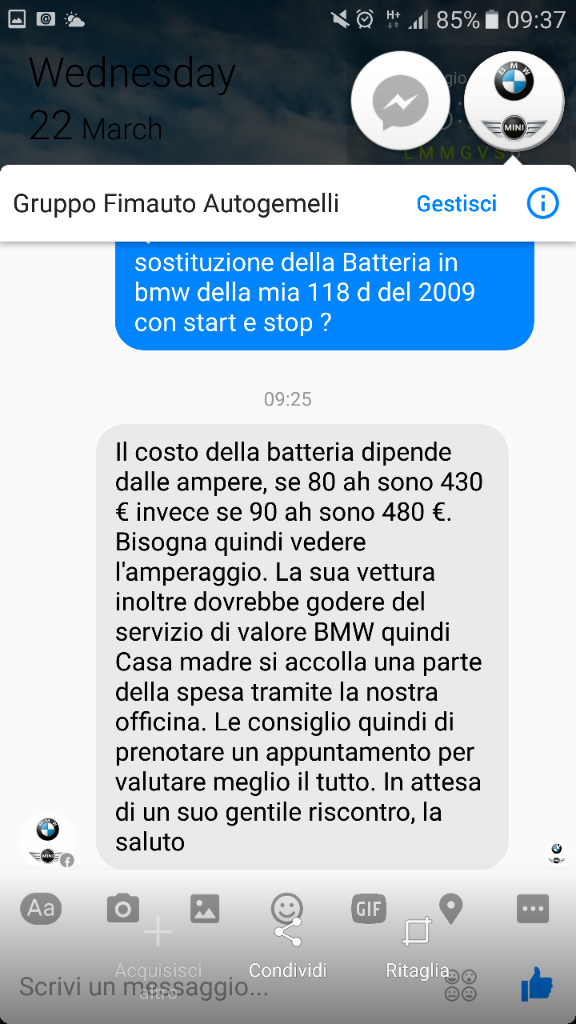

    Ma quanto costa la batteria in bmw con lo sconto?

    Ma sei hai una non agm viene ovviamente molto meno

    Ecco la risposta

    Ok viene 300€ pensavo peggio
