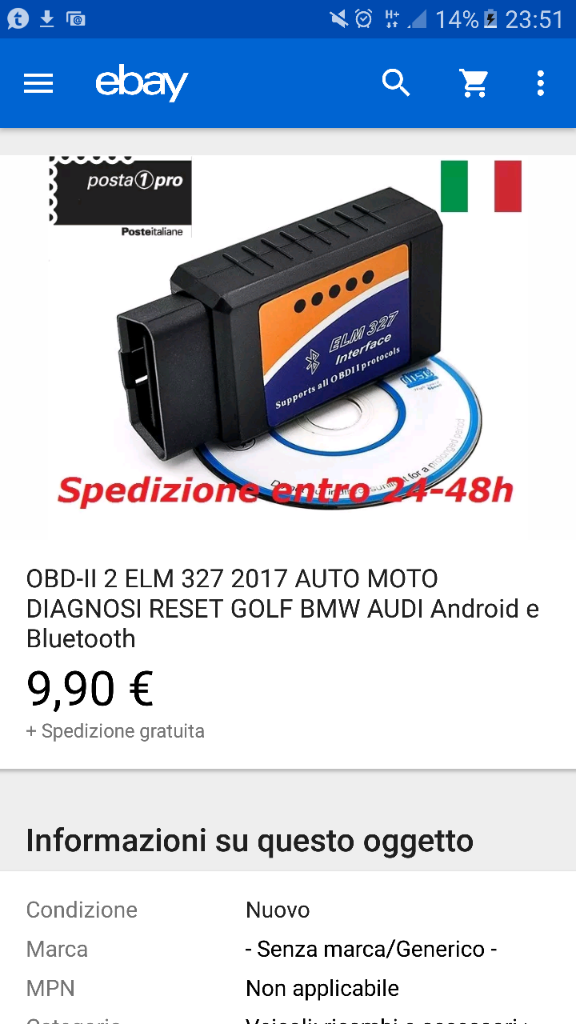

    Scollego metto la nuova presa in autoricambistica e via posso usarla tranquillamente finché non vado in bmw a cancellare l'errore o appunto lo faccio con questa applicazione
  16. mirco1994
    mirco1994 Kartista
    92
    Mar 21, 2017
    bmw 118 m sport
    [​IMG] ho questa diagnosi a casa può andar bene?

    Cambiata la batteria in un centro Bosch 80ah AGM dal valore di 300 euro mai più una fregata del genere, messa su e dopo qualche ora il sistema in automatico ha riconosciuto la nuova batteria e ha rispeso tutte le sue funzioni tra cui start e stop, stereo ecc senza andare in concessionaria.
