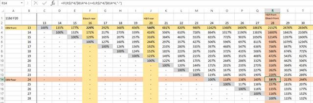

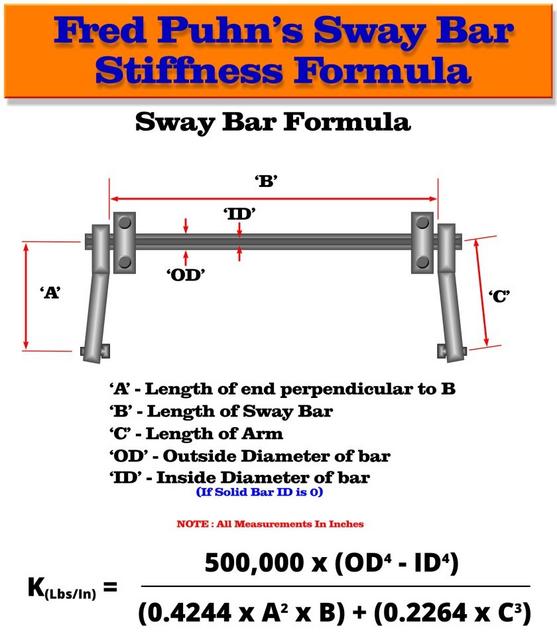

    Questo é quello che ho trovato anche io facendo due ricerche si parla della formula di Fred Puhn che stima per barre antirollio in acciaio la rigidezza torsionale in base alla geometria:
    Per barre solide diametro interno é uguale a 0 e volendo paragonare la rigidezza K di due barre per la stessa auto possiamo ipotizzare che la geometria non cambia (senno non potremmo montarla :razz:) allora A,B,C non variano, e quindi la rigidita varia come anticipato da te alla 4 Potenza del solo diametro:
    Questo é di fatti valido solo per barre solide in accaio e mettendo tutto su un excel per semplicitá ottengo la seguente tabella di comparazione:
    Se il calcolo é giusto la barra H&R sposta prepotentemente carico dietro visto che aumenta rigidita posterior del 560% a fronte di un aumento anteriore del 185%.
    Qualcuno ha qualche dato in piu per approfondire?
    Ultima modifica: 10 Gennaio 2019
    A ilGuru77 piace questo elemento.
