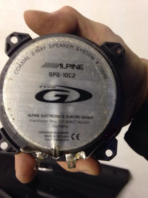

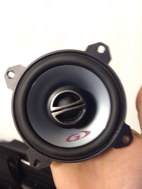

    Ragazzi vi pongo una domanda:
    Smontando i pannelli per capire il problema che avevo sull'impianto audio ( i cavi erano stati nastrati e non saldati quindi avevo falsi contatti con conseguente perdita del suono ) ho trovato queste casse anziché quelle originali che credevo di trovare.
    [​IMG][​IMG]
    Il problema dei contatti " incerti" l'ho risolto saldandoli quindi ora l'impianto funziona come dovrebbe senza spendere nulla per fortuna.
    Ho visto che sono dell'alpine,fanno per caso parte del famoso kit alpine per Bmw o sono altre?

    Sono altre :) /emoticons/smile@2x.png 2x" width="20" height="20">
