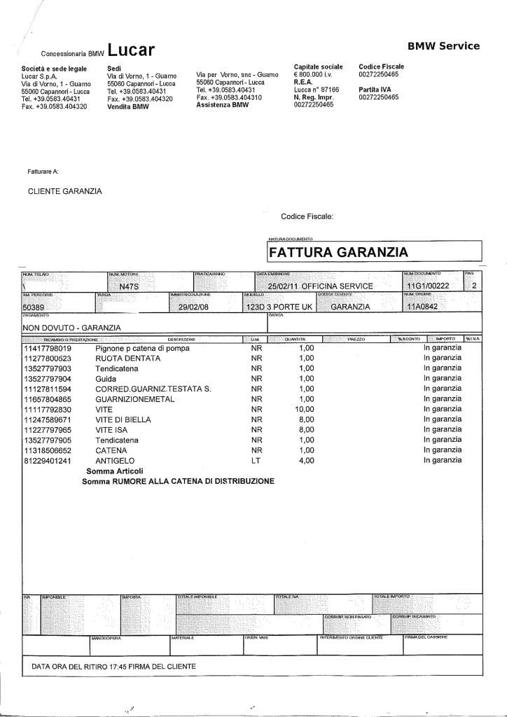

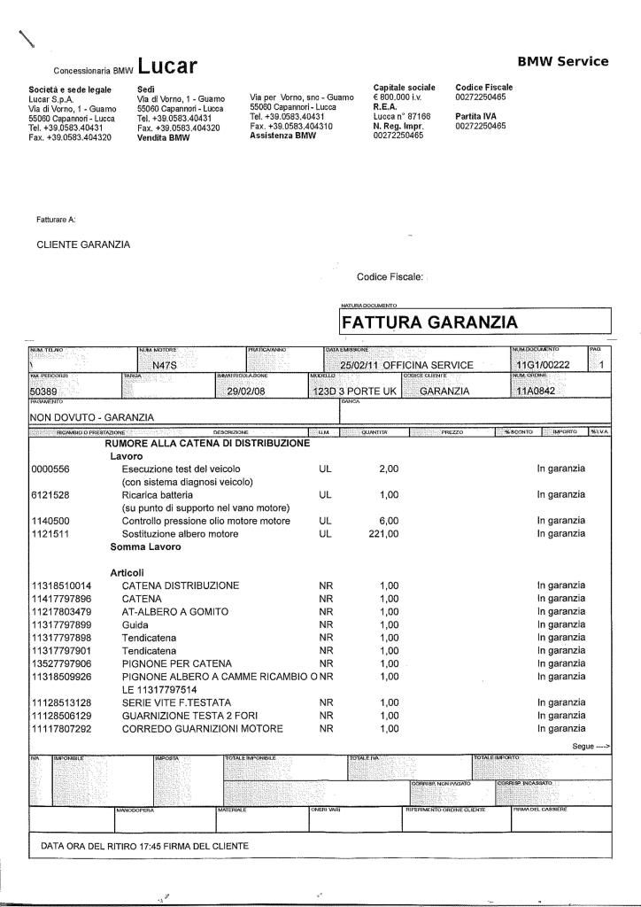

    Scusa se ti chiedo, ma quante unità lavorative ti hanno addebitato per il solo lavoro della distribuzione e albero motore? Ti hanno sostituito anche l'albero l'altra volta? Era prima o dopo Aprile 2011?

    il lavoro è stato fatto a febbraio 2011, non mi hanno addebitato niente tranne l'olio, hanno tenuto l'auto una settimana, hanno tirato giù il blocco e hanno sostituito albero catena e un altro mucchio di roba che nei post precedenti ho messo comunque la fattura, cosa è cambiato dopo aprile 2011 ?

    Perchè dicono che da aprile 2011 hanno modificato questo benedetto albero motore e il problema non si dovrebbe ripresentare... tutto in teoria! So che non addebitano nulla, ma nella fattura, scrivono comunque l'importo delle unità lavorative che passano in garanzia: mi riesci a dire quante UL ti hanno segnato? Non per sapere i fatti tuoi, ma vorrei fare un raffronto con le mie, mi sa che a me l'albero motore l'hanno messo messo in fattura, ma non l'hanno sostituito dentro al motore!!

    eccole le fatture ma non c'è scritto UL

    Si si, ci sono, sono le 221 UL che ti hanno indicato. A me ne hanno messe 207, quindi in linea con le tue.
