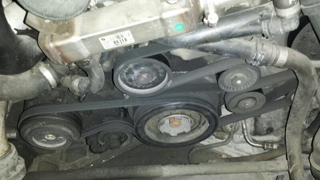

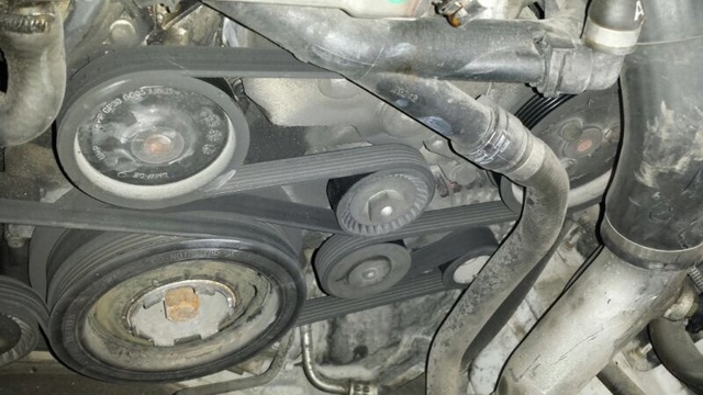

    Resuscito la discussione.
    Ieri ho cambiato puleggia e cinghie e tutti i cuscinetti.
    Ora però all'accensione si sente uno scatto e si vede la cinghia dell'alternatore "saltare".
    In effetti quando metto in moto il te di cinghia arretra parecchio allentandola e mi hanno consigliato di sostituire la molla.
    qualcuno sa come si smonta?
    È il pezzo n. 2 che si vede qua sotto...
    Ultima modifica di un moderatore: 2 Luglio 2014

    io l'ho cambiato infatti (meglio cambiare tutto quando si fanno questi lavori) non mi ricordo di nessuna difficoltà particolare

    svitando la vite 6 che sta dietro?

    ma la molla è carica a sufficienza?

    Ciao Marco grazie per il pm...
    Comunque ho sostituito solo il cuscinetto, senza sfilare il perno, quindi la molla ha la stessa carica di prima.
    Il meccanico che mi ha aiutato (praticamene ha fatto tutto lui) mi ha detto che la puleggia era tanto malridotta da essere molto morbida e quindi assorbiva più energia e sollecitava di meno la molla.
    Comunque l'ho ordinata e dovrebbe arrivare venerdì mattina.
    Poi devo vedere se riesco a fare il lavoro da solo... Oppure rimarrò a piedi ancora.

    hai scoperto perchè la cinghia non rimane bella tesa?
