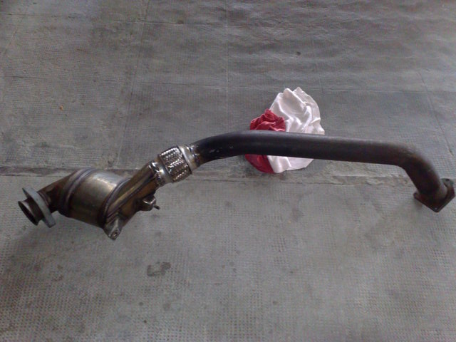

    Ho inserito nei primi post il reportage di Paolo Shark che ha sostituito tutto il tubo del prekat con uno sprovvisto di precatalizzatore.

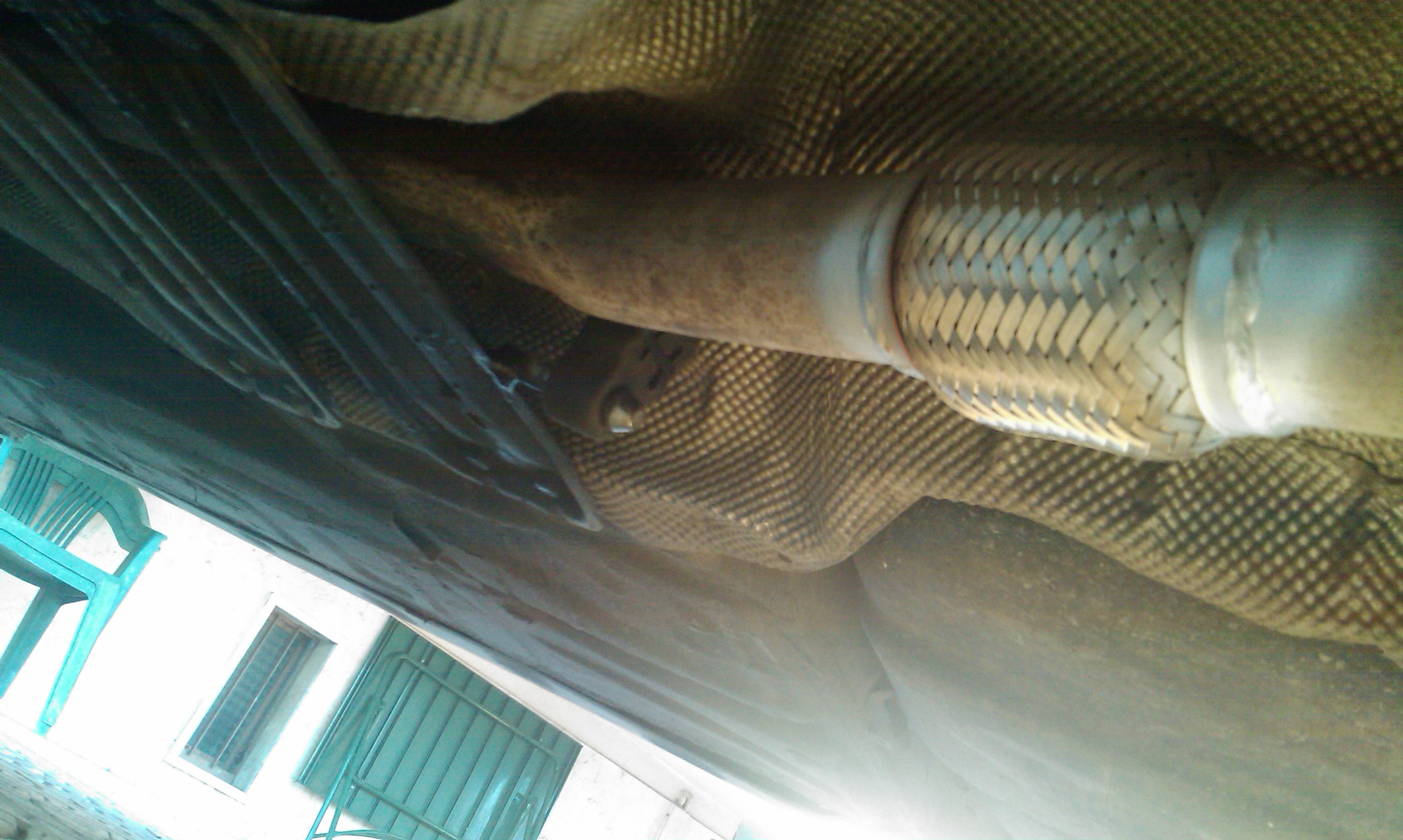

    Oggi dopo più di un anno che giravo con il flessibile rotto l'ho fatto finalmente riparare, e la puzza dentro finalmente è scomparsa. L'auto sembra andare meglio forse perchè come mi ha detto il "marmittaio" (non so come chiamarlo:biggrin:) la turbina ora riesce a lavorare meglio.
    Il lavoro che mi è stato fatto è un po' diverso da quello fatto da peppe320d, quindi, ho deciso di condividere con voi attraverso qualche foto (purtroppo con l'auto già montata).
    Dicevo che il lavoro è diverso, perchè ha messo due flessibili, uno dove c'era il vecchio e uno in mezzo dopo il catalizzatore, dicendomi che così dovrebbe lavorare meglio anche il flessibile anteriore e quindi durare di più. Per questo stesso motivo ha saldato sul tubo centrale e sulle due staffe al centro due supporti con un ulteriore supporto in gomma che lavora così insieme a quello più indietro posto prima della marmitta. Anche se il lavoro mi è costato un po' tanto (175€ per 2 ore e mezza :evil:), il tizio che me lo ha fatto mi è sembrato molto competente nel suo campo e soprattutto mi è sembrato che fosse ferrato sui problemi comuni alle e46.
    Non posso postare le foto del primo flessibile perchè l'auto era già montata, ma il lavoro è pressoché identico a quello di peppe320d, vi posto quindi solo le foto del secondo flessibile (perdonate la qualità ma sono fatte con il cellulare).
    ed ecco una foto dell'ulteriore supporto in gomma

    con2 è ancora meglio,sei a posto x sempre..bel lavoro:wink:

    Si, è quello di questo reportage.
    Perché nelle mie zone non ci sono dei bravi artigiani capaci di eseguire questo lavoro.

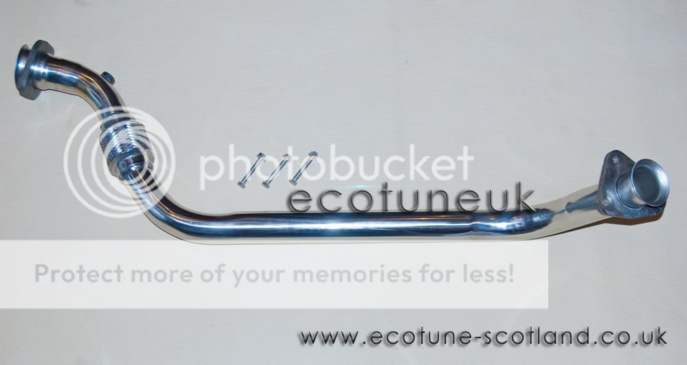

    Alternativa molto valida e di più semplice realizzo, nonchè migliore resa in termini prestazionali... CLICCA. ;) /emoticons/wink@2x.png 2x" width="20" height="20" />
    Smonti il tuo, monti quello... Easy! ;) /emoticons/wink@2x.png 2x" width="20" height="20" />

    e' quello che ho fatto sulla mia.....eviti di tagliare e saldare e puoi cambiare il pezzo anche con il fai-da-te
