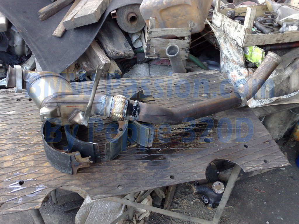

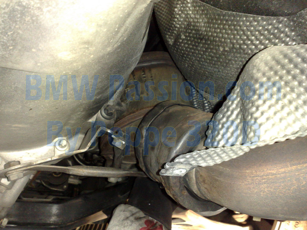

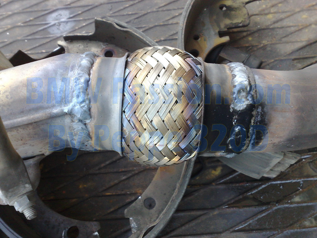

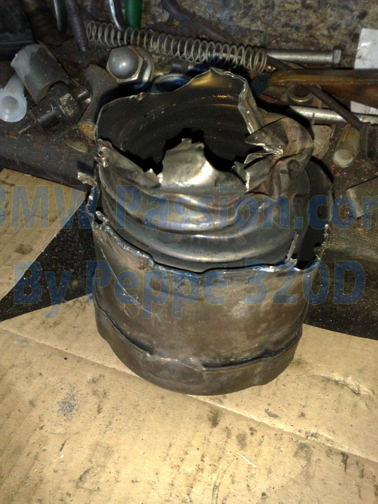

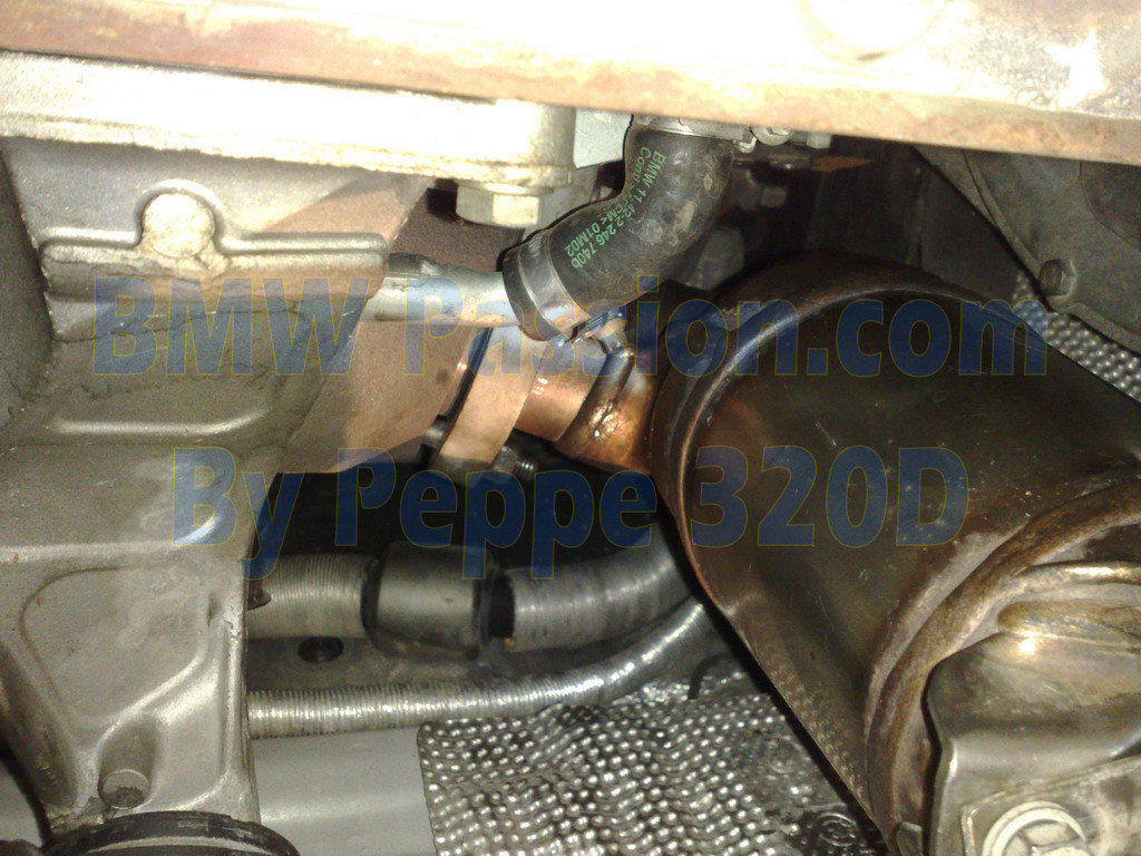

Sostituito il flessibile del prekat su E46, ecco un paio di foto.

    complimenti..ma non capisco una cosa..ma se quello che si vede è il catalizzatore ed è sotto vicino la turbina il precat dov è?e come è fatto?
  12. Peppe 320d
    Peppe 320d
    17.814
    1.447
    4 Novembre 2007
    Milazzo
    1.789.952
    E46 320d sedan restyling
    Ti ringrazio per i complimenti:mrgreen:
    Quello che si vede nelle foto è il prekat ma cmq il kat è molto simile al prekat esteticamente ;)

    Grazie ragazzi, il mio intento era quello di chiarire meglio il problema "flessibile" ;)

    vero!! basta pensare che in conce per lo stesso problema mi hanno chiesto 1000€ dicendomi che si era rotta la ceramica del prekat!!! C::::::::A!!:evil: con 200€ da un marmittaio ho risolto

    Riesumo questo thread per un rumore che ha cominciato a presentarsi al minimo sulla mia biemme.
    Da quello che ho potuto capire il mio flessibile mi sta abbandonando e la marmitta sbattendo contro l'involucro in lamiera del flex fa rumore di ferraglia :confused:
    Ora il mio dubbio è come procedere:
    - cambio il solo flex (http://cgi.ebay.it/ws/eBayISAPI.dll?ViewItem&item=150274607704) per il costo di 35 euro
    - elimino il precat e metto tutto il pezzo nuovo (http://cgi.ebay.it/ST-STEEL-BMW-E46...M?hash=item3a50771748&_trksid=p3286.m63.l1177) per il costo di 200 euro
    Sulla seconda soluzione quello che mi lascia perplesso è il non vedere la staffa che in origine collega il pre-cat al telaio. Non vorrei che senza questa scaricasse tutte le vibrazioni sulla turbina :-k
    P.S: Peppe, tu quando lo hai cambiato avevi gli stessi miei sintomi?
