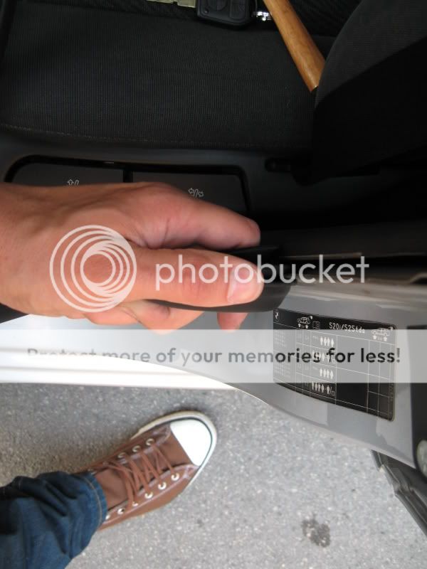

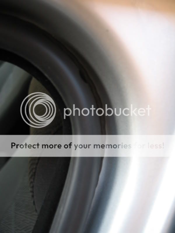

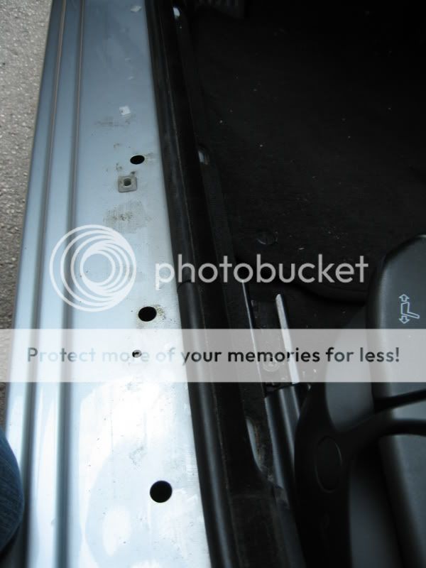

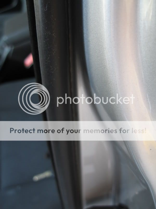

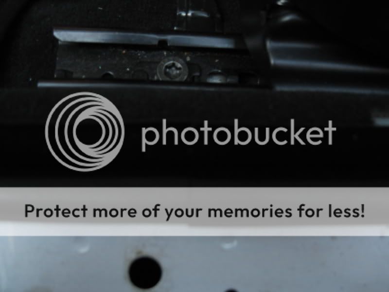

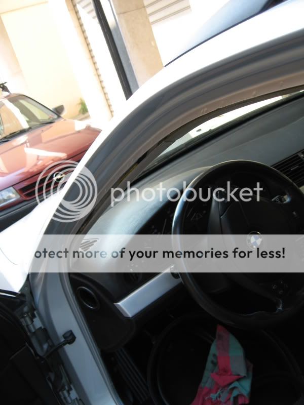

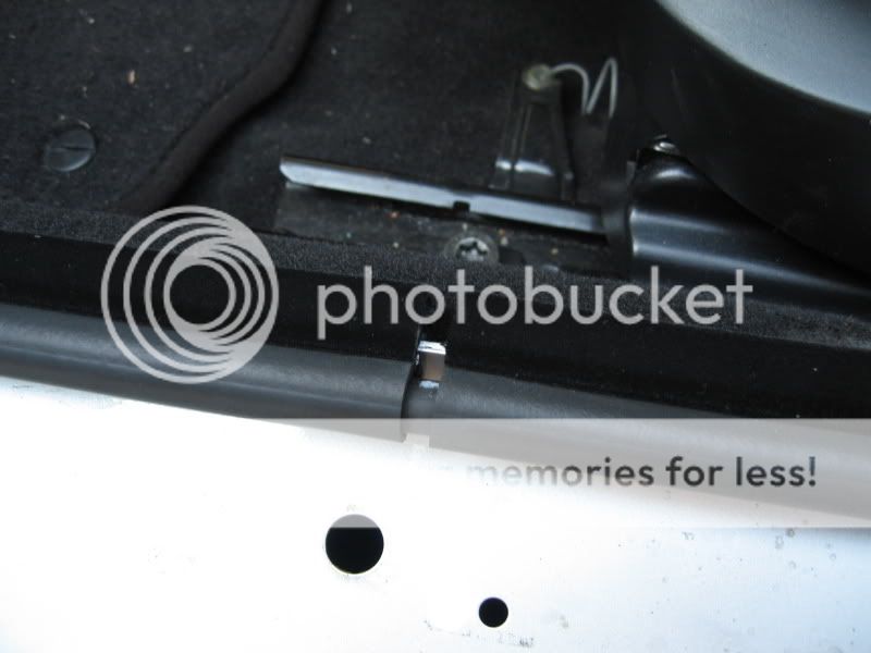

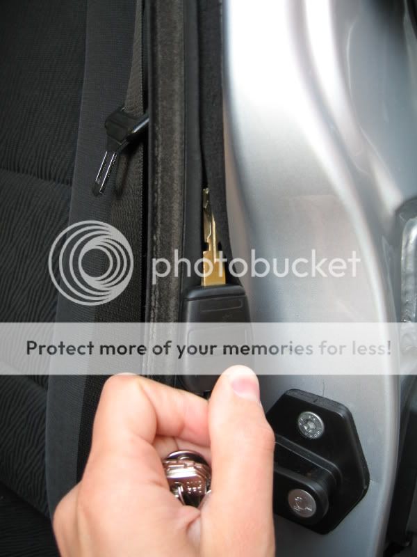

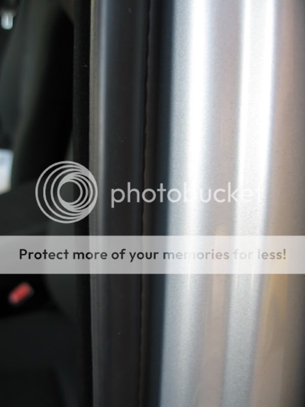

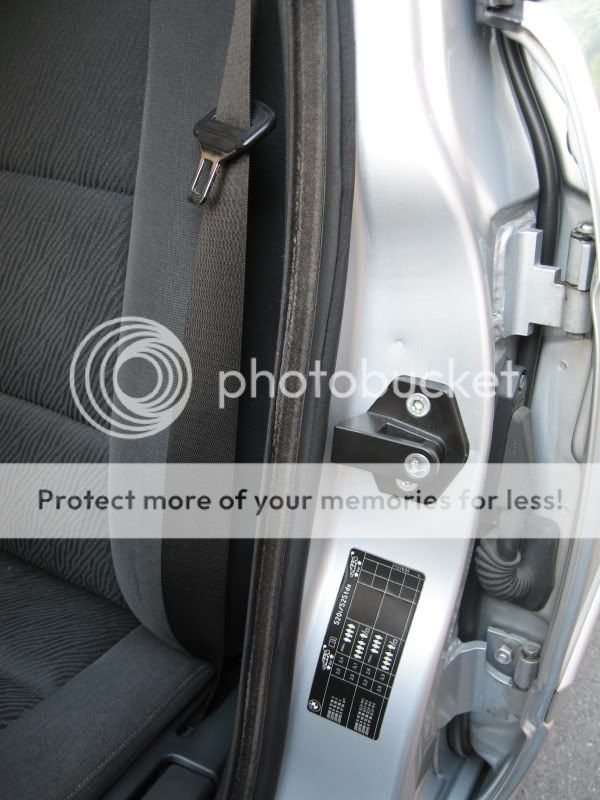

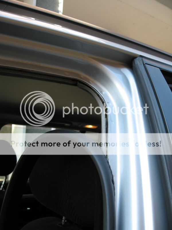

Come promesso ecco le foto, in realtà è molto semplice, ma anche qui, ho scoperto un paio di cose: E' giustissima (con quel che costa) e non c'è nessunissimo bisogno di tagliarla. Non va battuta con un martello di gomma, non serve, va su perfettamente "a braccia". L'ho messa su in 15 minuti. Ecco la mia vecchia (non l'ho ridotta io così, era gia consumata, probabilmente il tipo di prima era bello grasottello e si appoggiava spesso): Si comincia con liberare la guarnizione (la mia era anche rotta): Resta così: Poi si comincia a "mano" spingendola a 90°: occhio alla curva, deve venire bene: qui: Qui c'è una doppia lamiera, fa un po fatica: deve essere dritta: A me risultava inizialmente corta: poi tirando, è venuta giusta: Per ora.. è tutto.:wink:
