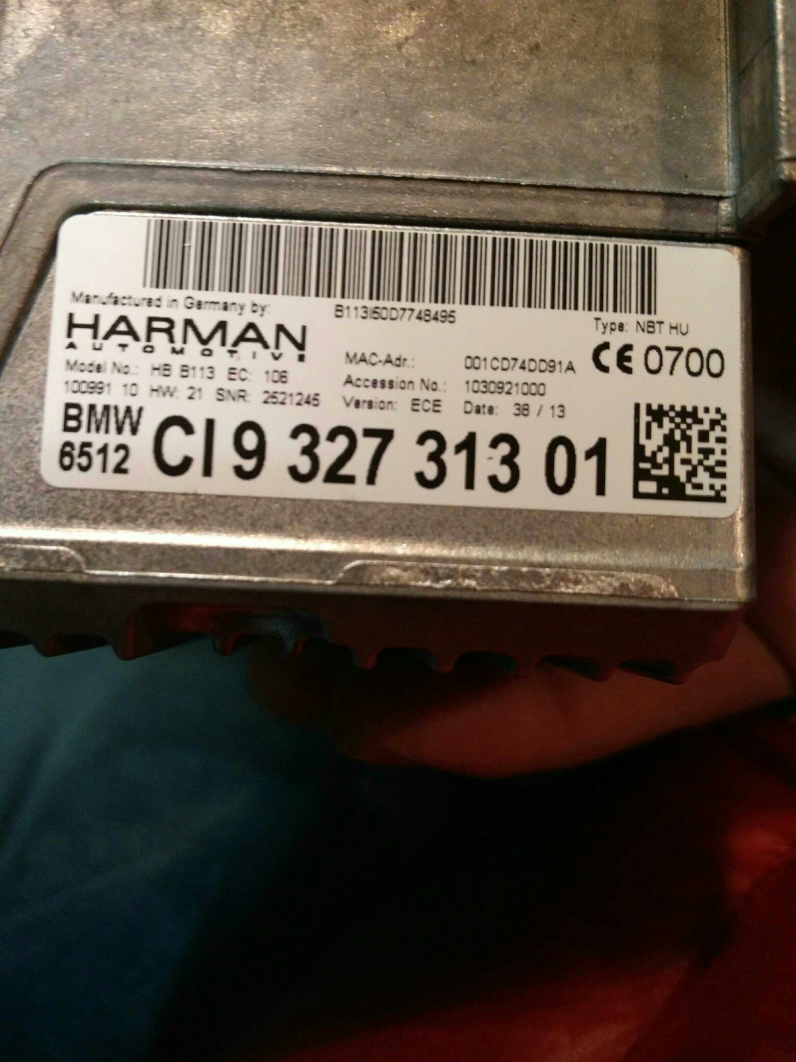

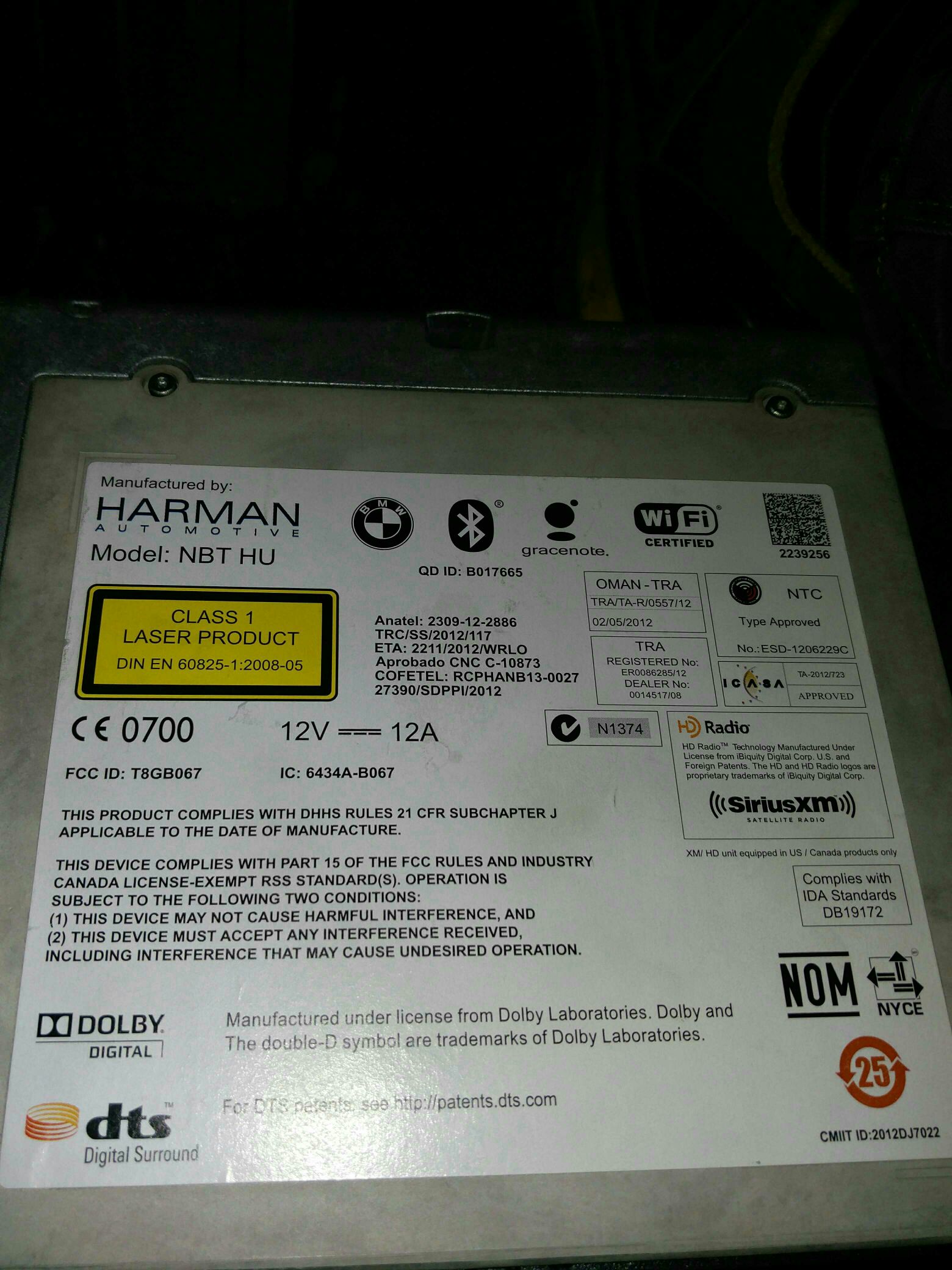

    se mi dai il VIN del' NBT te lo fornisco, oppure lo editi tu in base agli optional del' nbt

    si vede qui?

    o qui?

    proprio non sei ...pratico..... lo leggi via software...

    ah.... eh no.... se lo fossi... non chiederei aiuto.!
