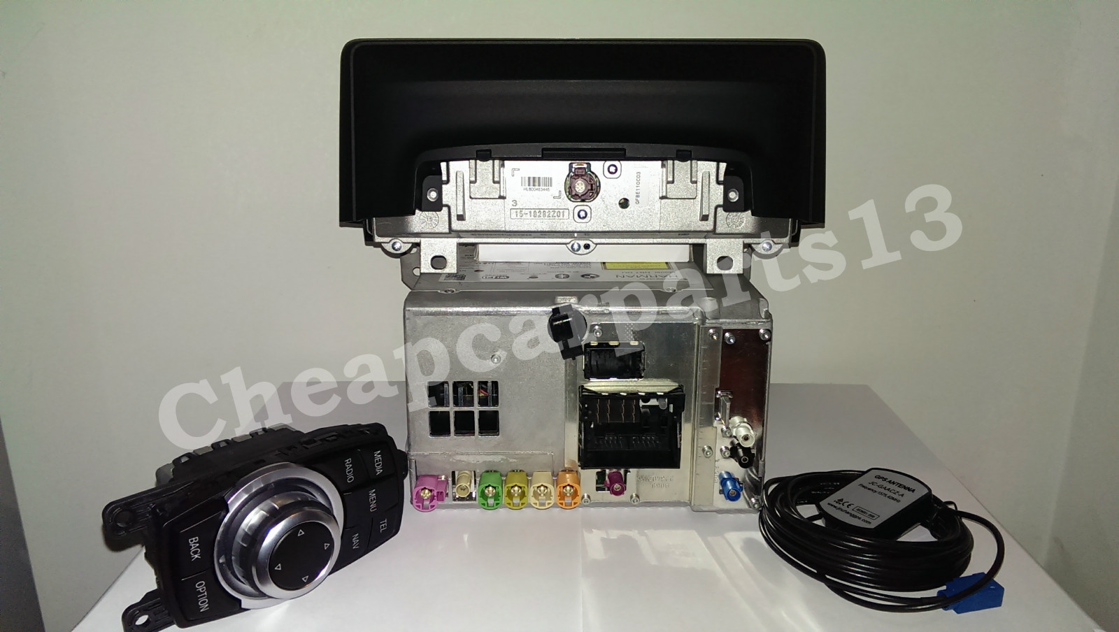

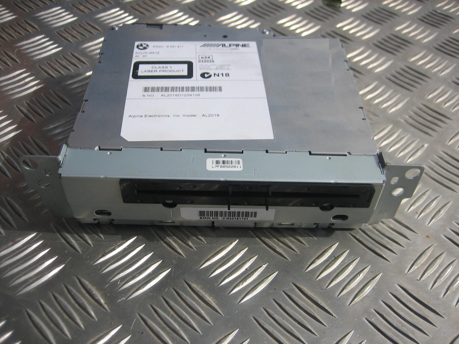

    Ecco le differenze:
    NBT
    CIC
    Business (champ2)
  6. alex-et3
    alex-et3 Collaudatore
    494
    18
    26 Agosto 2013
    34.231
    Bmw 316d Msport F30
    Comunque puoi montare l NBT,solo che a parte la codifica,dovrai aggiungere l emulatore,modificare il cavo usb e adattare il cavo antenna,perchè sia il cic che il business ha solo uno spinotto nero mentre l nbt ha una spina bianca e una nera per l antenna.
    Ah,dimenticavo...questo è il nuovo nbt Evo

    Inoltre ci sono vari tipi di nbt...piu o meno ricchi,che riconosci dal retro:
    NBT base(bluetooth,usb)
    NBT medio(bluetooth,usb,wifi)
    NBT high(bluetooth,usb,wifi,presa video supplementare)
    NBT full(bluetooth,usb,wifi,presa video supplementare,dab)
