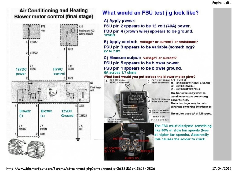

    Schema Elettrico RESISTENZA E39 serie 5
    Salve a tutti ho travoto questo video (di cui posto il link ) .. purtroppo è in inglese, pazienza..
    mi sembrato molto utile, anche perchè si puo stabilire con certezza se la resistenza è da sostituire ...

    Scusatemi, ma dopo questa scoperta ... avevo molta fretta .. dimenticavo di ringraziare [MENTION=23291]crino70[/MENTION] per aver rintracciato il video e visto che devo risolvere lo stesso problema di [MENTION=8812]roby57[/MENTION] (che oggi in concessionaria di zona mi perevtivano a € 155 circa ..), mi sono messo alla ricerca dellla soluzione, lo smanettamento impera ed essendo un pò esperto di elettronica mi piacerebbe provare a riparare la famosa FSU .. non sò se riuscirò .. vi saprò dire ..!!
    Ecco anche lo schema che ho trovato ... con le varie connessioni:
    Spero di essere stato utile, alle prox !!
