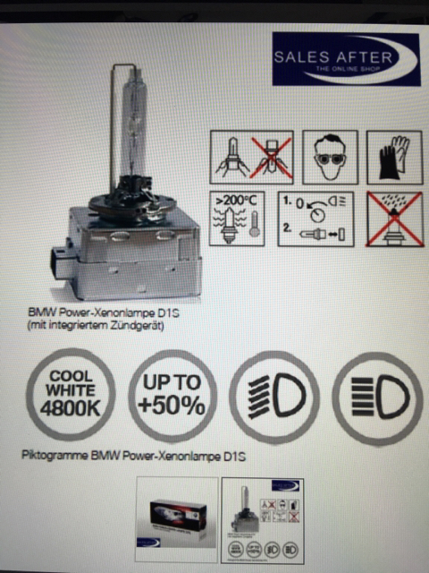

    Sostituire lampade xenon D1S
    Queste sono del Kit originale BMW
    Codice ricambio: 6311 2338 064
    Le trovi a 300€ sul web e prese con fattura hanno garanzia BMW
    Per quanto riguarda la funzione ALC, si attiva quando hai il selettore luci posizionato su automatico A, il proiettore xeno si orienta verso l'interno della curva poi ci sono i fari interni dove sono le lampade H7 che fino a 20km/H si accende con l'inserimento della freccia e dopo con le sterzate fino a una velocità maggiore.comunque oltre i 100 i fari di svolta non si accendono più
    Ultima modifica di un moderatore: 1 Marzo 2016

    Grazie Ciccio, le avevo viste nel catalogo accessori, sono quelle che costano 580 CHF da noi. (anche le blue costano cosi). Da questo venditore non ho mai preso niente ma ne ho sentito parlare molto bene.
