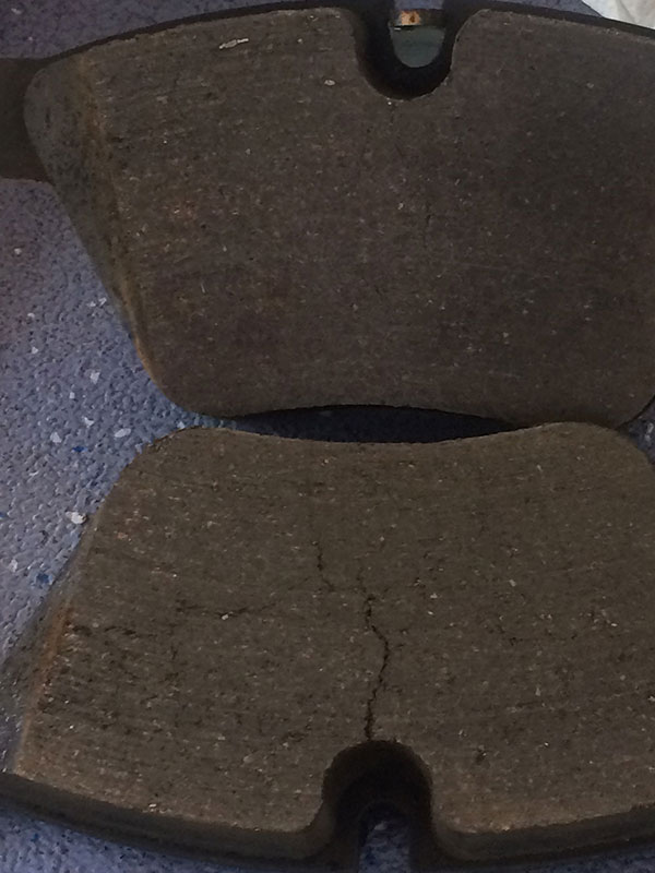

    a proposito di quest'ultimo, ho provato a pulirlo, tanto per avere un'idea di come fosse ridotto e ho notato che nonostante la pastiglia su cui era montato fosse finita, massimo due millimetri di pasta ancora presente, mentre su quella esterna il materiale frenante era almeno 4-5 mm, il sensore stesso era appena segnato (misurato col calibro mi dava una differenza di 1 decimo di mm da quello nuovo).
    stasera appena finisco in studio faccio un paio di foto così si capisce meglio.

    Pastiglie "originali" dopo 10.000 km e quelle dall'altra parte sono nelle stesse condizioni.
    Dischi ambedue rigati, cambiati con tutto Brembo.
    Speriamo mi durino di più :mrgreen:
