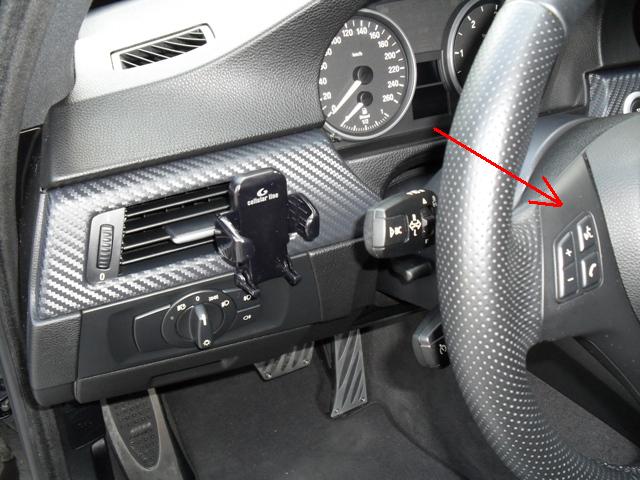

    la mia baby ha poco piu' di 55000 km, e gia si e' spellato il coprivolante (cose che non succedono neanche alle fiat ](*,)#-o), metto una foto per capire di cosa parlo
    allora dato che devo fare tra poco il tagliando dei 60000 km, mi sono recato in bmw e ho chiesto il prezzo di questo pezzo.
    udite udite mi hanno chiesto 100 euro piu' la manodopera :eek:. ma questi sono veramente impazziti, ma conoscono il valore dei soldi? un pezzo di plastica a quel prezzo. poi il tipo ai ricambi mi dice: "peccato perche' se fosse per una futura costerebbe sui 50 euro ma siccome il suo e' il volante m costa 100 euro", cioe' 50 euro di differenza per la presenza di uno stemmino m . ma che vadano a cagare............. ](*,)](*,)
    penso che se capiro' come smontarlo, lo ricopriro' con la splendida pellicola carbon look con la quale ho gia' rivestito le modanature interne, ciao a tutti.......

    Non si riesce a recuperare?
    Magari ricoprendolo con della pellicola carbon-look che si intonerebbe con il tuo interno... :cool:

    e quello che voglio fare, ma devo prima capire come smontarlo in sicurezza senza fare danni soprattutto all'airbag..........

    sicuramente da staccare la batteria prima di tutto, il resto lo trovi sul TIS :wink:

    Via il cavo batteria, poi smonti l'Airbag stando attento a non troncare il filetto del clacson e poi sviti le viti che tencono la placca di plastica... le viti sono dietro il volante

    ci provero' grazie..........:wink:
    avete una foto dello spaccato del tis?........

    se ti può essere utile , nella mia serie 1 , io ho tolto quella argentata per mettere quella nera semplicemente svitando le tre viti torx dietro il volante fatto questo ho sollevato leggermente la modanatura dalla parte inferiore e l'ho sfilata tirandola verso il basso senza staccare ne airbag ne batteria .

    Ciao a tutti,
    stesso problema anche io.
    ValeriOoz, il tuo contributo è geniale. Lo "sfilamento" l'ho capito.
    Rimetterlo in sede è stato complicato?
    grazie

    Acquistato lunedì scorso presso Bmw Monaco Fil. Trudering la mia copertura Volante, per volante sport nel colore nero/cromo.
    Il ricambio costa in loco circa 50,00 Euro (iva compresa), il codice ricambio é 32306792576 (precedentemente 32306776646) e viene consegnato il particolare modificato, ovvero privo del rivestimento "peloso" estremamente delicato. Ha cmq una buona finitura nero opaco che non fa rimpiangere quella precedente.
    Avevo anche trovato la pellicola 3M carbon-look citata da X-Driver in discussione, ma tra 30 Euro e il tempo da dedicare (che non ho) e prendere il ricambio nuovo, ho preferito quest'ultimo.
    Magari "giocherò" poi con quello vecchio, una volta smontato.
