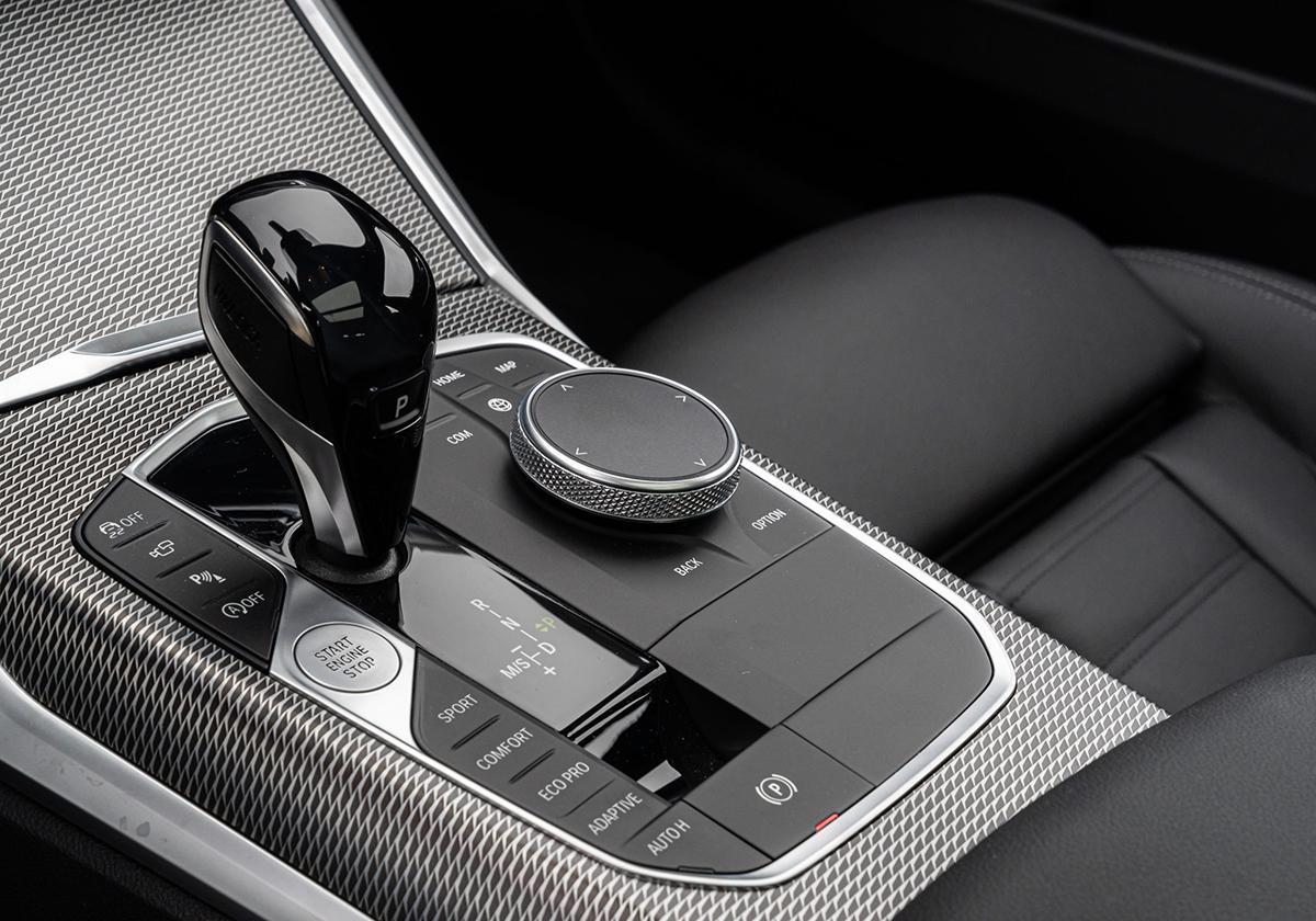

    Ciao, sul tunnel centrale a sinistra della leva del cambio dove ci sono le modalità Eco pro, Comfort e Sport dovresti avere una modalità in più chiamata Adaptive: se c'è le hai se non c'è il tasto non le hai.

    Posso chiederti se sei sicuro di questo? Perché idrive 6 senza adaptive non l’ho mai visto ma in tante che ce l’hanno questo optional manca nella lista degli accessori montati…

    Inoltre per completezza ci sono nuove con idrive 7 che non hanno il tasto adaptive nonostante le sospensioni adattive siano dichiarate nella lista accessori presenti

    Quelle con iDrive 6 che non hanno il pulsante semplicemente non hanno la scritta adaptive messa su quel tasto in verticale, e quindi dovrebbero avere un assetto fisso mentre su iDrive 7 tutte quelle che ho visto se hanno il tasto hanno anche le sospensioni adattive altrimenti non saprei cosa vada a regolare dinamicamente la macchina. Comunque se puoi provare la macchina puoi metterla in comfort e guidarla un paio di chilometri, poi la metti in sport e senti come reagisce alle asperità: se la trovi più rigida vuol dire che le sospensioni si sono indurite e quindi hai quelle a controllo elettronico altrimenti se la senti uguale hai l’assetto fisso, infine se configurando sport individual hai la voce delle sospensioni da impostare [comfort o sport] vuol dire che le hai a controllo elettronico per forza, se non c'è quella voce allora non le hai
