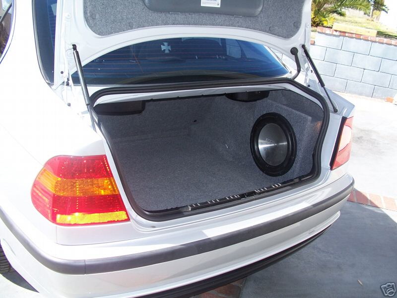

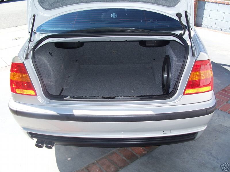

    cioè che problemi hai li sulla mecc anteriore?mozzi e cerchi?sono ancora quelli che avevi comprato e avevano gli interassi sbagliati?per il sub la mia prima idea era un fac simile del tuo,cassa trapezoidale,con ingombro max a filo del pannello ruota vano di scorta per poterlo alzare tranquillamente,e cono sub e reflex verso l'abitacolo nella skysac.ora visvo che è una caxxata fare la cassa sopra la batteria la faccio e provo a vedere se suona meglio del bazooka che ho adesso...
