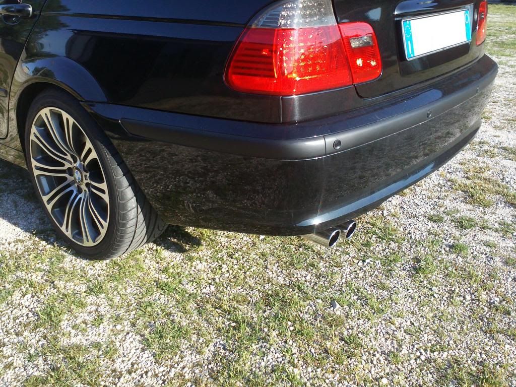

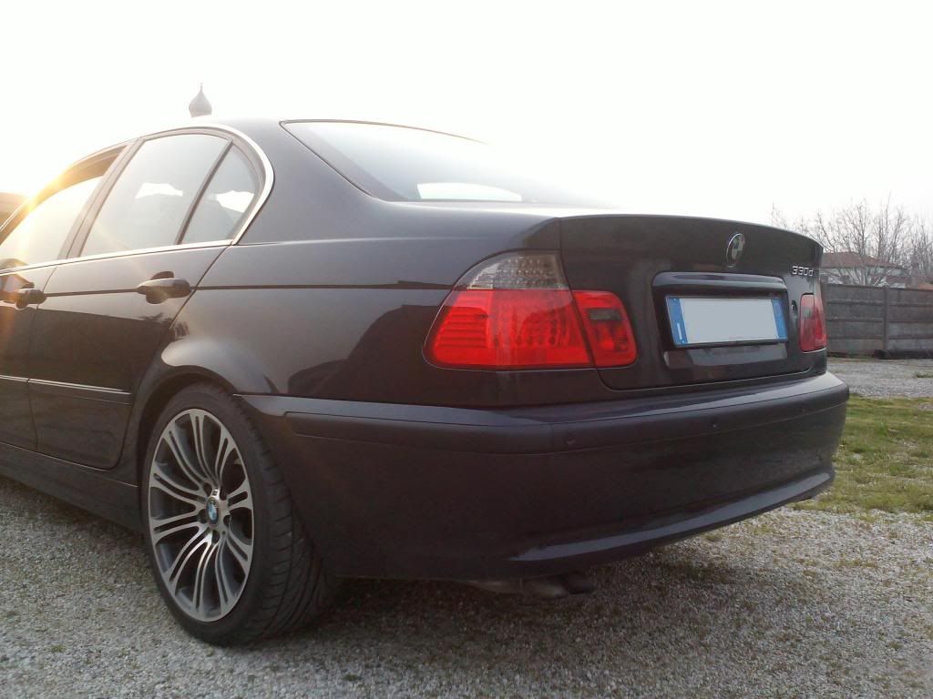

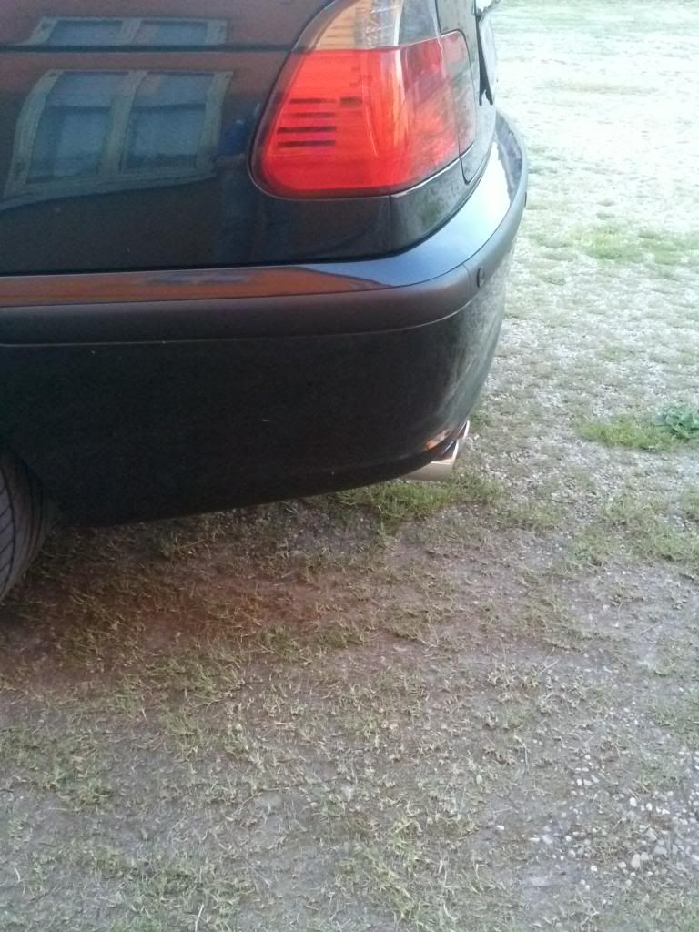

    e finalmente tolto le pipette mosce dello scarico...
    da così...
    a....
    diamentro esterno 65mm,fetta di salame...
    che ne dite??? come gli originali???

    Direi bene

    Sembrano come i miei originali del 330ci! ;-)

    Ottimo, dove li hai presi?

    Sono della Pilot. Dopo un mese di ricerche e prove sono stati gli unici che mi piacevano...

    però hai fatto un bel lavoro !!

    MOLTO bene... ;) /emoticons/wink@2x.png 2x" width="20" height="20" />
    Ahhh. le pippette...ma le hai dovute tagliare dritte e intorzarci(infilarci dritto) :D /emoticons/biggrin@2x.png 2x" width="20" height="20" /> i finalini, giusto?

    Già... Tagliate, con dei tubi da 60 ho creato un allargamento dell'originale da 50 e poi ci ho avvitato su i finalini opportunamente accorciati!
