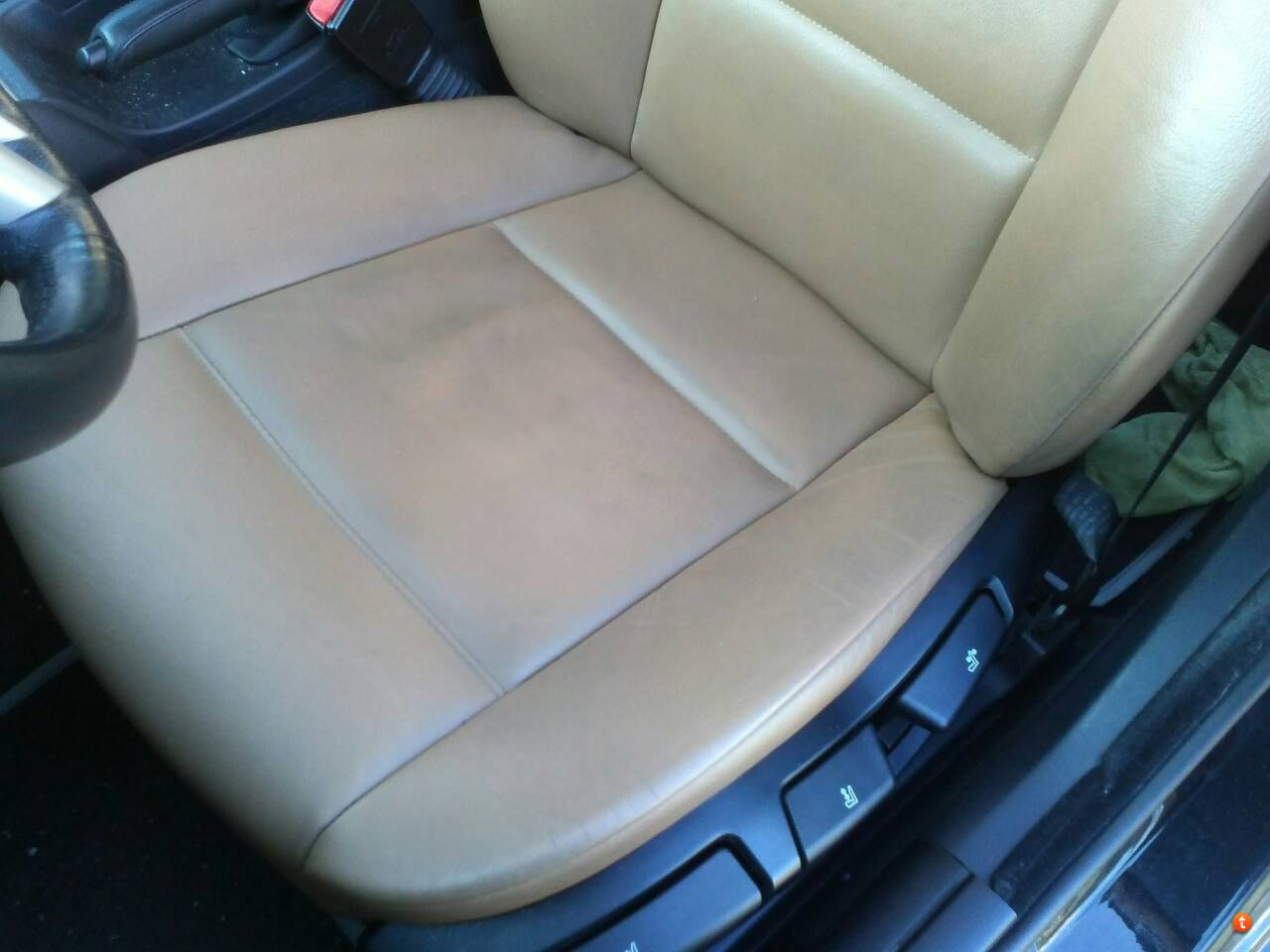

    Bè ottimo a furia di cercare g sedili hai cambiato auto.

    hahaha,un po' alla volta credo,c'e' + gusto
    il sedile pare nuovo,se ordini plastidip metti da parte per me un po' che quandi passi di qua mi fai qualche lavoretto ;-)

    Rik per i sedili acqua calda, fulcron, un microfibra e ti tornano nuovi visto che non sono nemmeno usurati

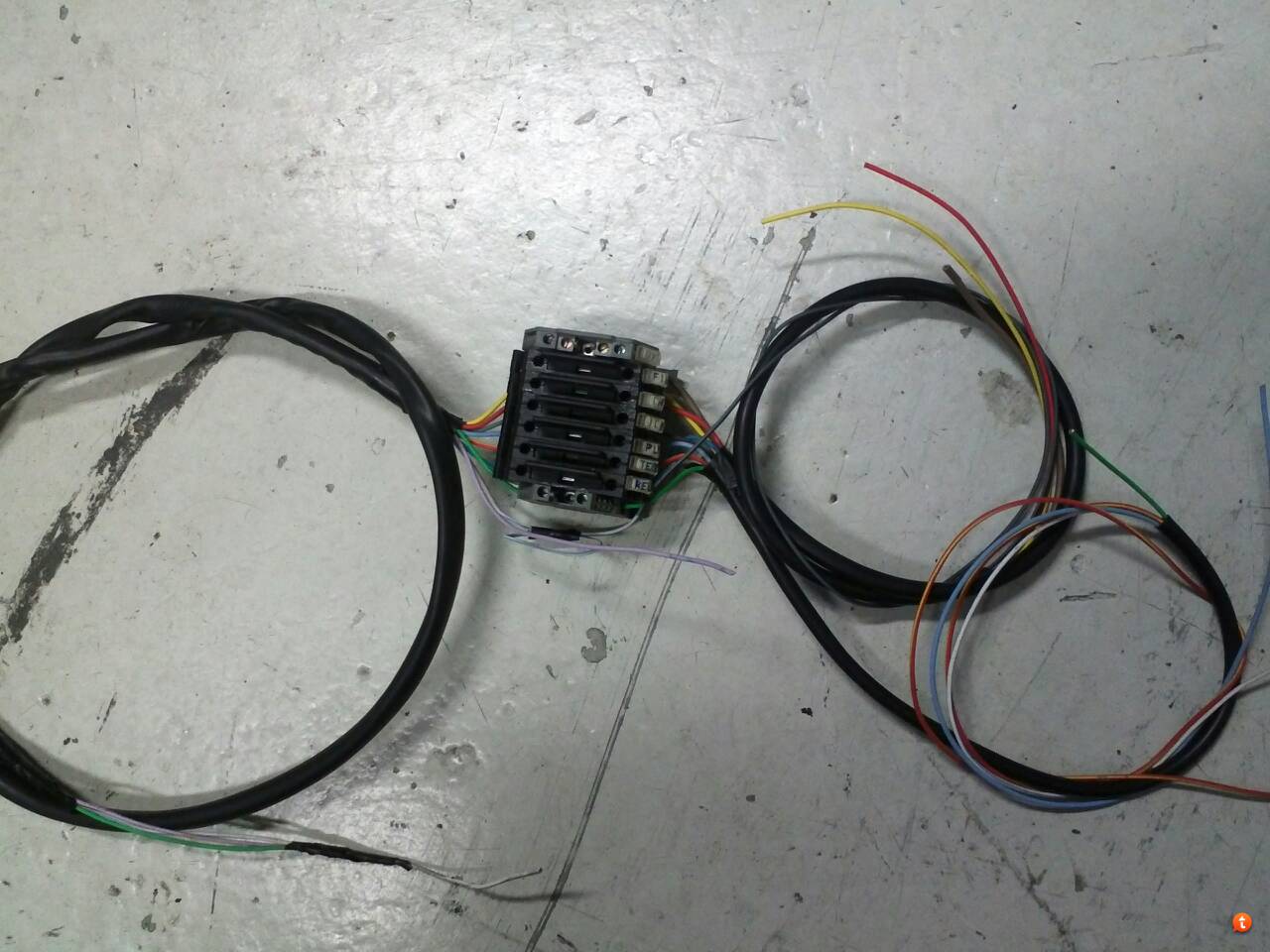

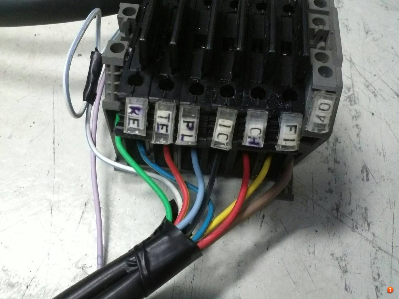

    Sto giro non si scherza....
    nella morsettiera ho tutte le linee protette da fusibili:
    -positivo fisso
    -positivo sotto chiave
    -positivo temporizzato
    -illum cruscotto
    -retromarcia
    -plafoniera
    inoltre ho il consenso che mi serve per accensione fanali all'apertura auto,tasto baule e un filo di scorta...si sa mai...
    con questo cablaggio steso dietro il cruscotto nei 2 portaoggetti ,e opportunamente collegato a modulo base e altre centraline, ho risolto il problema di dove attaccarmi per tutti gli upgrade...
