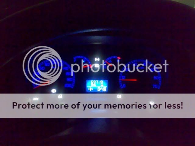

    ahi...qui è la nota dolente...il nostro tacho ha 4 led per gli strumenti principali e 2 per i piccoli e sono in centro attorno all'astina della lancetta e questi led fanno sia illuminazione lancette che fondini...forse così ti è + chiaro...
    la doppia illuminazione viene bene sulle fiat e peugeot dove la lancetta ha i led dedicati...

    altrimenti metti dei led smd 0603 sotto la lancetta e il foro lo chiudi il più possibile lasciando passare solo l'astina della lancetta...io volevo dare cosi...
    cmq sia tu che peppe avete i tacho per provare???[​IMG]
    solo io sono andato a pelo secco sul mio?????[​IMG]
