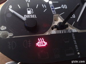

    oggi ho fatto il cambio olio anticipato dovuto al trattamento sintoflon di settembre e al viaggio che farò sabato e domenica;)
    gente si è lamentata che non avendo il motore trattato e poi han buttato il sintoflon han trovato tutto il motore intasato di morchia...questo è il mio filtro con15K km alle spalle...notare che l'olio sulla carta non è nero ma messo abbastanza bene...
    e ho approffittato per montare il sensore temperatura olio!
    dato che il filetto è + corto per sicurezza ho messo un po di teflon per far tenuta...
    spero a breve di completare il mio tacho... :lol:

    sul sensore essndo conico potevi evitare di mettere la guarnizione
  19. manzrik
    9.243
    849
    6 Marzo 2009
    349.486
    il conico serve per centrare la rondella di rame... ;) /emoticons/wink@2x.png 2x" width="20" height="20" />
    nn è conico...ho messo un giro di teflon per sicurezza;)

    Ricky, ma il sensore temperatura lo stai mettendo al posto del dado della coppa?
    Quindi ogni volta che facendo il tagliando cambi l'olio devi smontare il sensore. Corretto?
