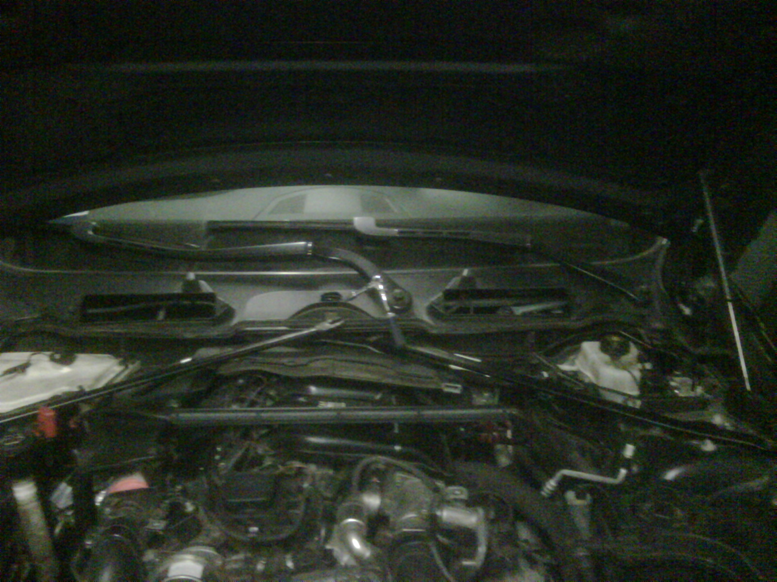

    =D>=D>=D>=D> grazie veramente utile sia pasquale che lucio68! ora come trovo un pò di tempo proseguo nel mio smontaggio! comunque mi suggerisci di toglierlo da sotto giusto? per l'attuatore ora controllo ho un amico che ha comprato l'apparecchio per la diagnosi! per ora grazie ancora=D>=D>=D>ps magari un pò di foto sono utili se me le invii cerco poi di metterle nel forum! Anche io sto cercando di fare foto dei vari passaggi forse può essere utile ad altri!
