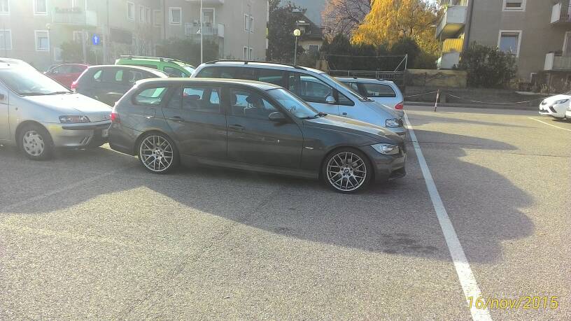

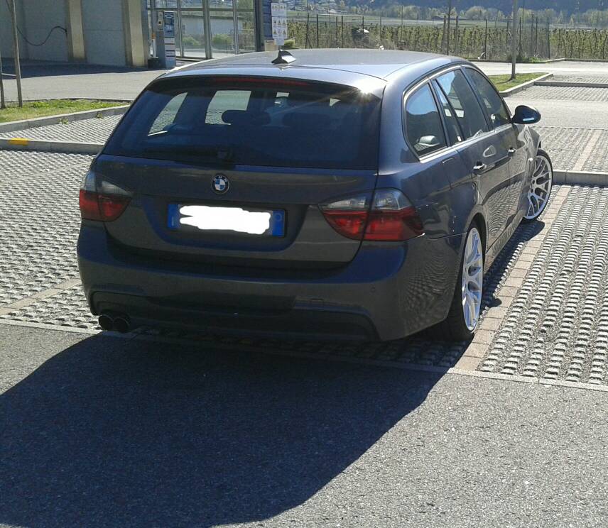

    Hai foto del Cerchio vs. Carrozzeria et37?

    In forma dovrei averla....aspetta provo a caricarle con il telefono...

    [sondaggio] Cerchi e92 - 19x9,5 + 19x8,5
    Eccone alcune..

    Scusa Matteo, ma tu hai montato queste misure?
    * 2x 19x9,5 ET37
    * 2x 19x8,5 ET34
    (Grazie mille per le foto)

    Federico..scusami... :o /emoticons/ohmy@2x.png 2x" width="20" height="20" />:o modifichi il messaggio dove mi hai quotato che mi scoccia far vedere la targa della macchina potesse? :( /emoticons/sad@2x.png 2x" width="20" height="20" />:( non mi sono accorto che alcune erano con la targa visibile..
