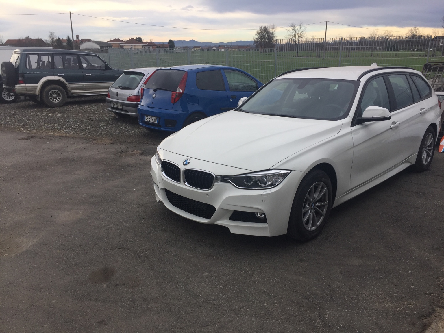

    La macchina è finita!

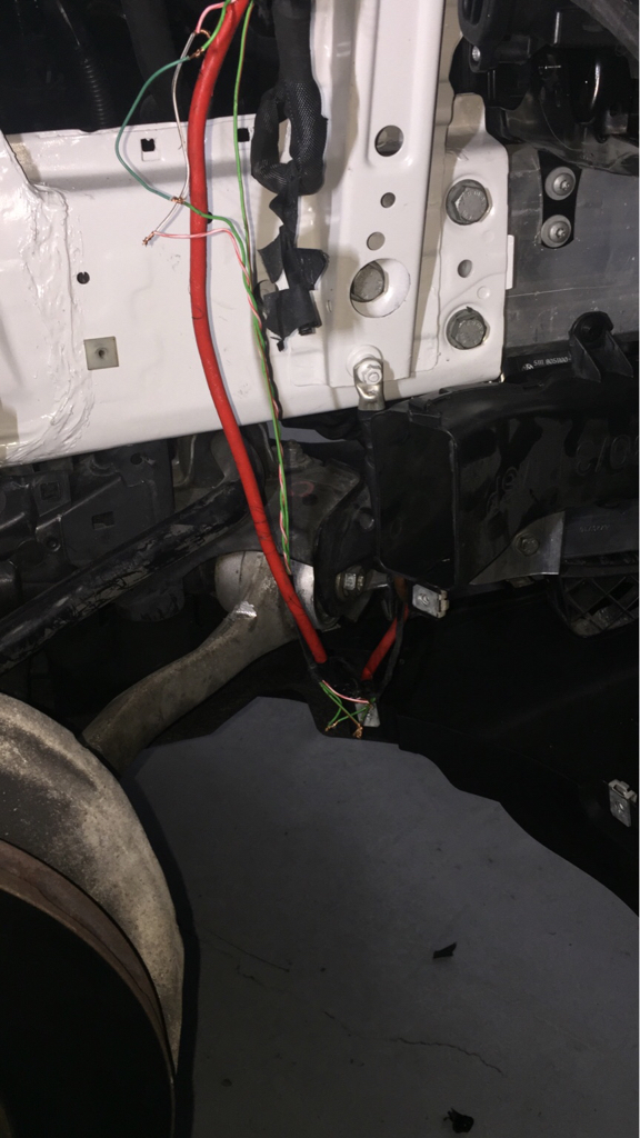

    Spia sterzo e spia dsc accese....
    Faccio diagnosi ma la diagnosi mi dice che c'è un problema di connessione sulla linea flexray. Infatti dalla diagnosi mi dice che "non esiste" la centralina motore e la centralina sterzo.
    Premetto di non aver fatto codifiche o altre cose...
    Qualcuno ha qualche input da darmi?
  3. Bocia
    Bocia Kartista
    160
    25
    11 Novembre 2016
    93.268
    320d ed F31
    Trovato il problema!
    C'erano i due cavi del bus dati in corto tra di loro!
    Molto probabilmente era stata "sistemata" alla membro di segugio per essere venduta e montando il locaro ho spostato un po' i fili e sono andati in corto...

    Quindi adesso è finita al 100%???

  8. Bocia
    Bocia Kartista
    160
    25
    11 Novembre 2016
    93.268
    320d ed F31
    Si ho solo fatto una c@zzata nel montare i sensori parcheggio ant... ho dimenticato di montare gli anellini di disaccoppiamento... quindi ora devo rismontare il paraurti ant per mettere gli anellini.
    Mercoledì mi devono arrivare ancora un paio di clips e la guarnizione del cofano.
    Direi che per fine settimana prossima possiamo fare il brindisi.
