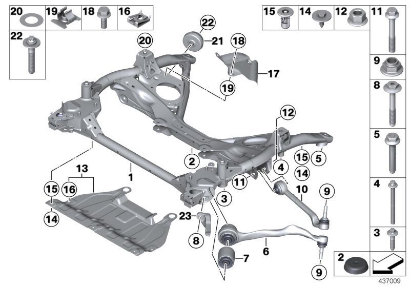

    Ma domanda... (non prendetemi in giro) non quadra la foratura del sottomotore con la traversa della slitta.... qualcuno sa se ci va qualche pezzo in più? [emoji85][emoji85][emoji85]

    Sperando di aver capito la domanda, ti rispondo io se com'è la mia (e90) mettendo il paraurti M-sport il faldale di sotto non corrisponde più al anteriore quindi bisogna prendere una" prolunga ",magari nel tuo caso è lo stesso

    Il sotto motore è quello M Sport?

    In sostanza i fori quadrano:
    Sul paraurti
    Sulla slitta in fondo
    Nella giunzione con il riparo del cambio
    Non mi ritrovo solo i 3 fori della traversa che c'è davanti la scatola guida

    Su realoem non trovo un sottomotore M

    Potrebbe essere ma ho smanettato realoem e non ho trovato nulla

    Forse ci va il particolare 13... solo che c'è scritto M suspension... bohhhh
