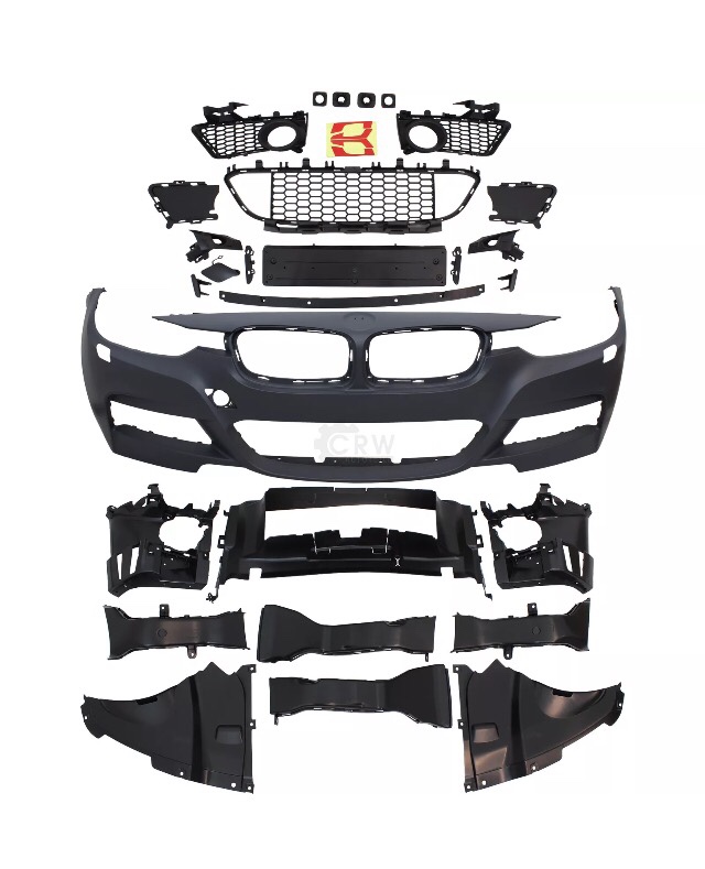

    Son povero l'ho comprata bocciata
    Allora per upgrade a para m-sport servono:
    Paraurti
    Griglie fendi
    Fendi
    Convogliatori freni
    Griglia interiore centrale
    Traversa paracolpi (diversa quindi da cambiare) e copertura relativa
    Supporti interni
    Paratia inferiore...
    Indicativamente 25 pezzi almeno

    Grazie reeko. Ora giro la foto al ricambista che mi ha preso la roba...

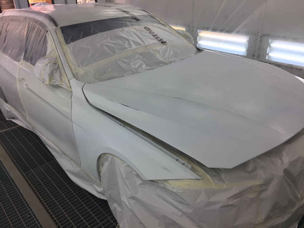

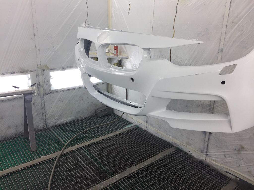

    [​IMG][​IMG]
    Verniciatura finale!!! Ci siamo quasi!!!
