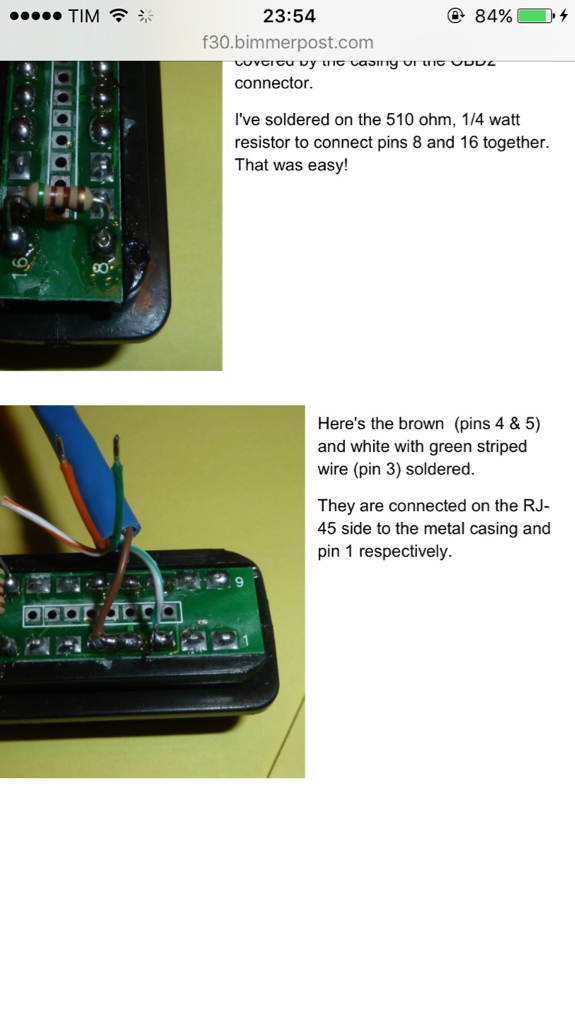

    Rispetto al link io ho preferito prendere un cavo con spinotto di rete con gabbia metallica e collegare la schermatura al ponticello tra pin 4 e 5 della spina obd. Ovviamente la resistenza da 511 ohm non saprei dove trovarla... ne ho messa una da 490ohm più una da 22 ohm collegate in serie.

    Motivo di questa schermatura al pin 4 e 5?

    Rendere la trasmissione con meno interferenze possibile

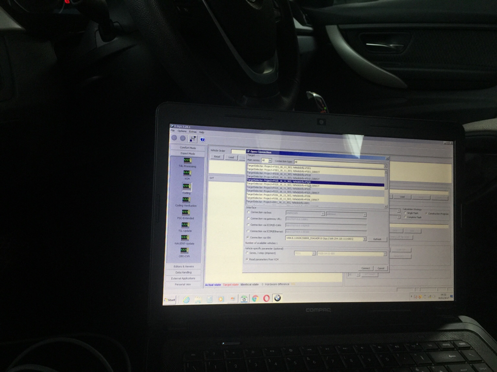

    Confermo funzionamento di cavo e programma.
    Per ora mi fermo qua per non fare pasticci [emoji85]

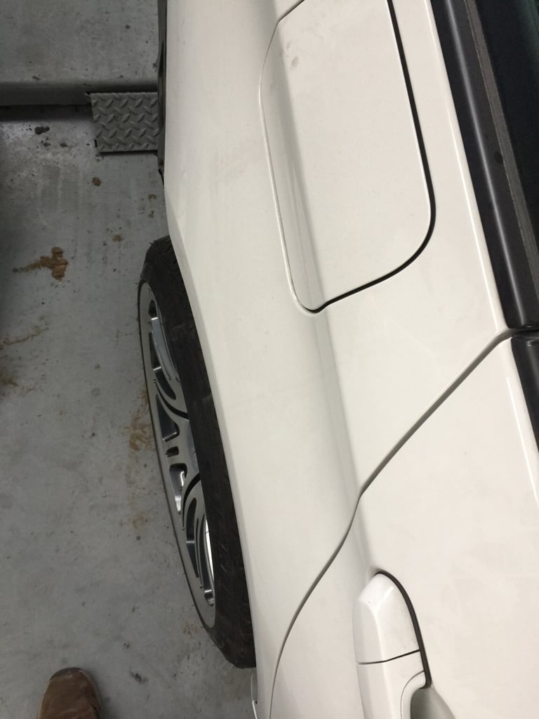

    [​IMG][​IMG]
    Prova dei cerchi... c'è un problema di et [emoji85]

    Trova dei bei cerchi per la tua ;) /emoticons/wink@2x.png 2x" width="20" height="20"> è un peccato rovinarla con quei "cosi" :D /emoticons/biggrin@2x.png 2x" width="20" height="20">
  14. actarus8v
    bene bene, prende vita e vede la luce, complimenti ;) /emoticons/wink@2x.png 2x" width="20" height="20">
    i cerchi montati non sono neanche tanto male ma sono chiaramente fuori misura, i prossimi che prendi metti le caratteristiche qui, che ti diciamo già prima se vanno bene :D /emoticons/biggrin@2x.png 2x" width="20" height="20">

    Troppo "in dentro" però, ci vorrebbero dei distanziali...:lol:

    Tutto sommato non mi sarebbero dispiaciuti come estetica..solo che non ci vanno come misure

    Ora un bel set di 397 o di 400 e sei apposto!
