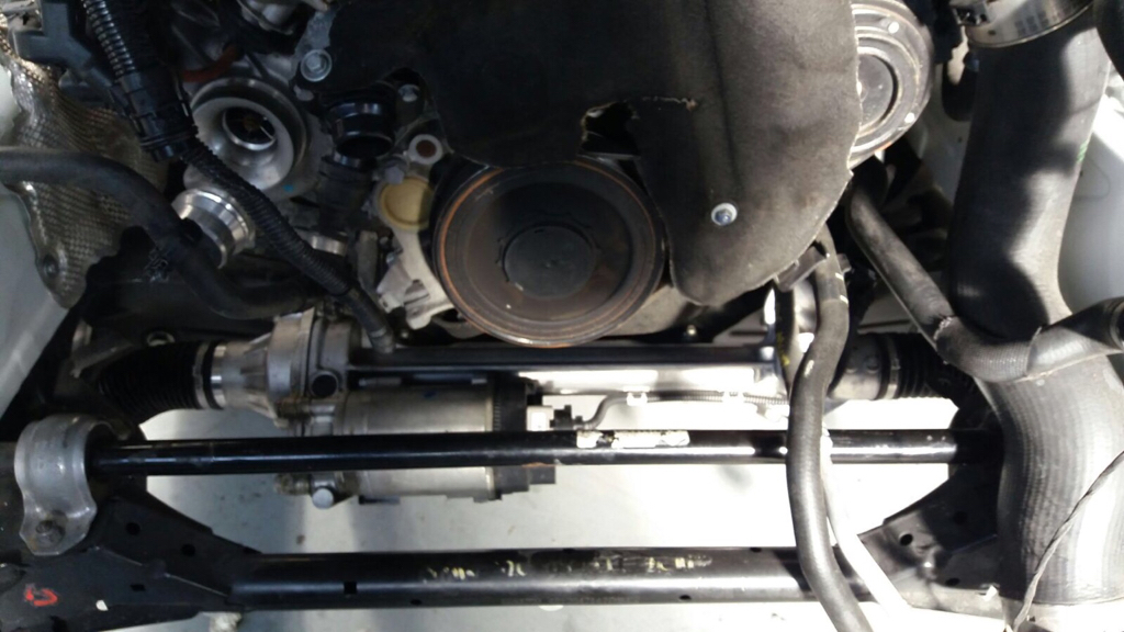

    L'oggetto è la scatola guida.
    Arrivata stamattina e già montata.

    Benissimo complimenti per il lavoro e la manualità

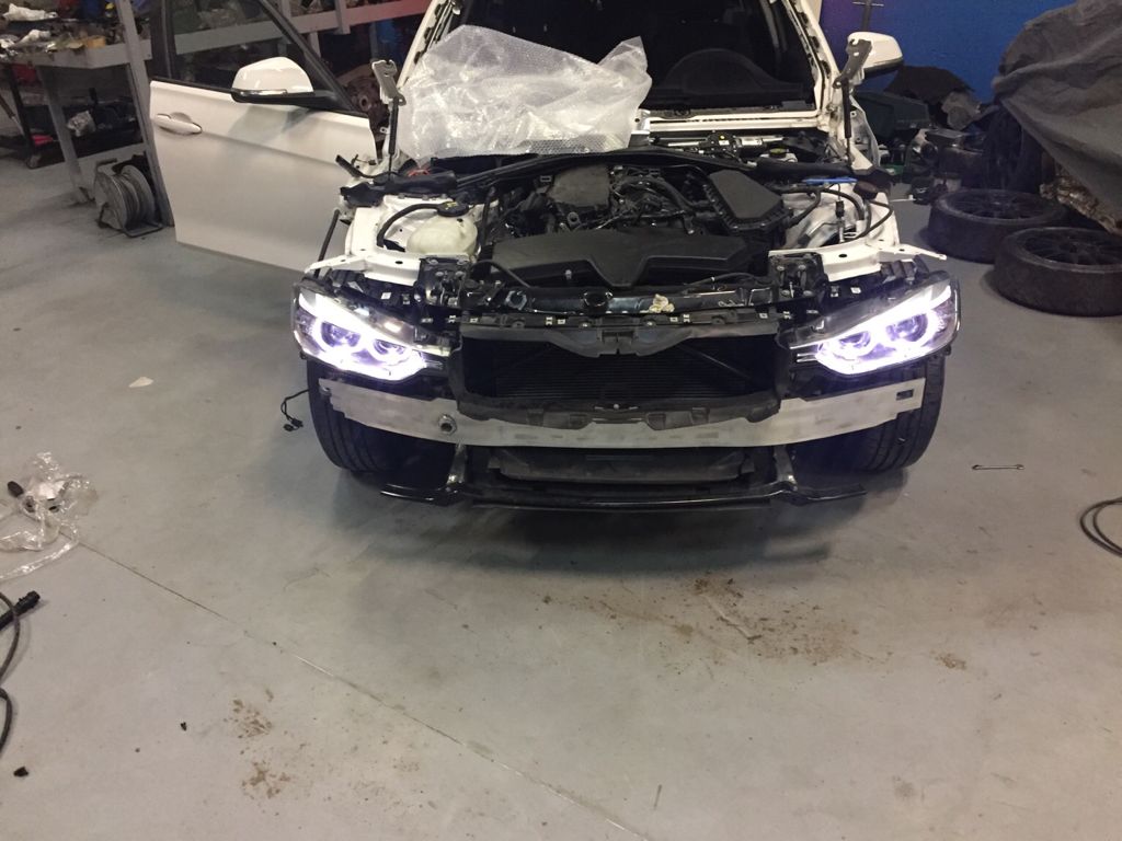

    Anche il frontale è pronto!!!
  11. actarus8v
    bene, si vede la luce allora ;) /emoticons/wink@2x.png 2x" width="20" height="20">

    E luce fu!!!

    Se fossi al posto tuo sarei orgogliosissimo del lavoro fatto...aldilà del risultato finale che mi sembra perfetto da quello che si può vedere..lo sarei anche solo per il fatto di essermelo fatto da solo..bravo davvero...ora non ti resta che provare quei famosi cerchi per vedere se ci stanno o meno

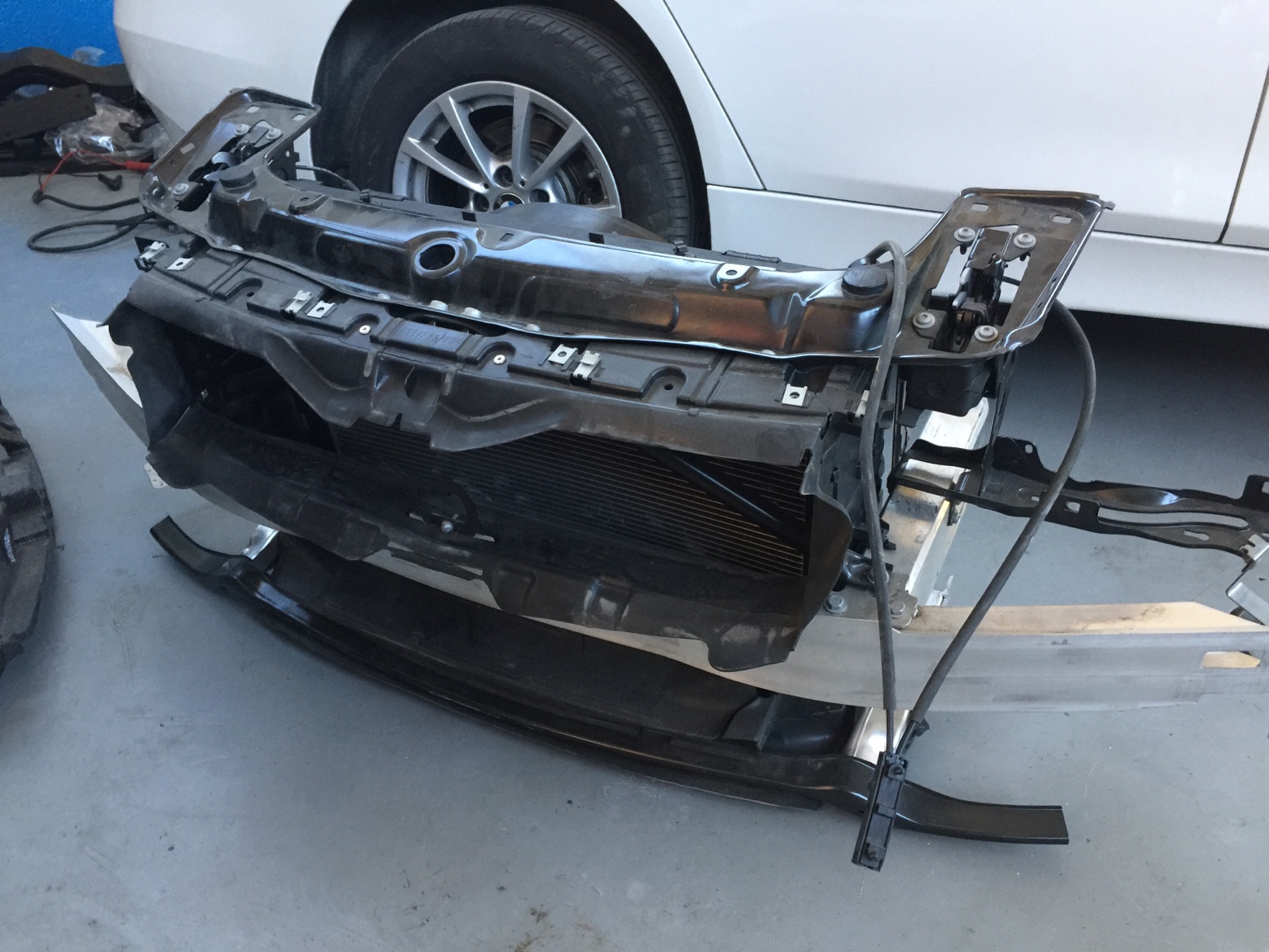

    La strada è ancora lunga e come previsto saltano fuori un po' di rogne e pezzi in più da comprare. Oggi ho scoperto che sulla batteria c'è un morsetto che in caso di incidente si sgancia con un sistema tipo airbag. Ora nell'attesa che arrivi il pezzo dalla bmw ho messo una resistenza che simulava la carica per capire se effettivamente tutto il resto funzionava....
    Poi ho scoperto che nell'incidente si è rotta la wastegate oppure ha un filo pizzicato....
    Poi dulcis in fundo ho dovuto togliere il gancio traino motorizzato e ripararlo perché durante la discesa dal banco dime ha avuto un piccolo incidente...
