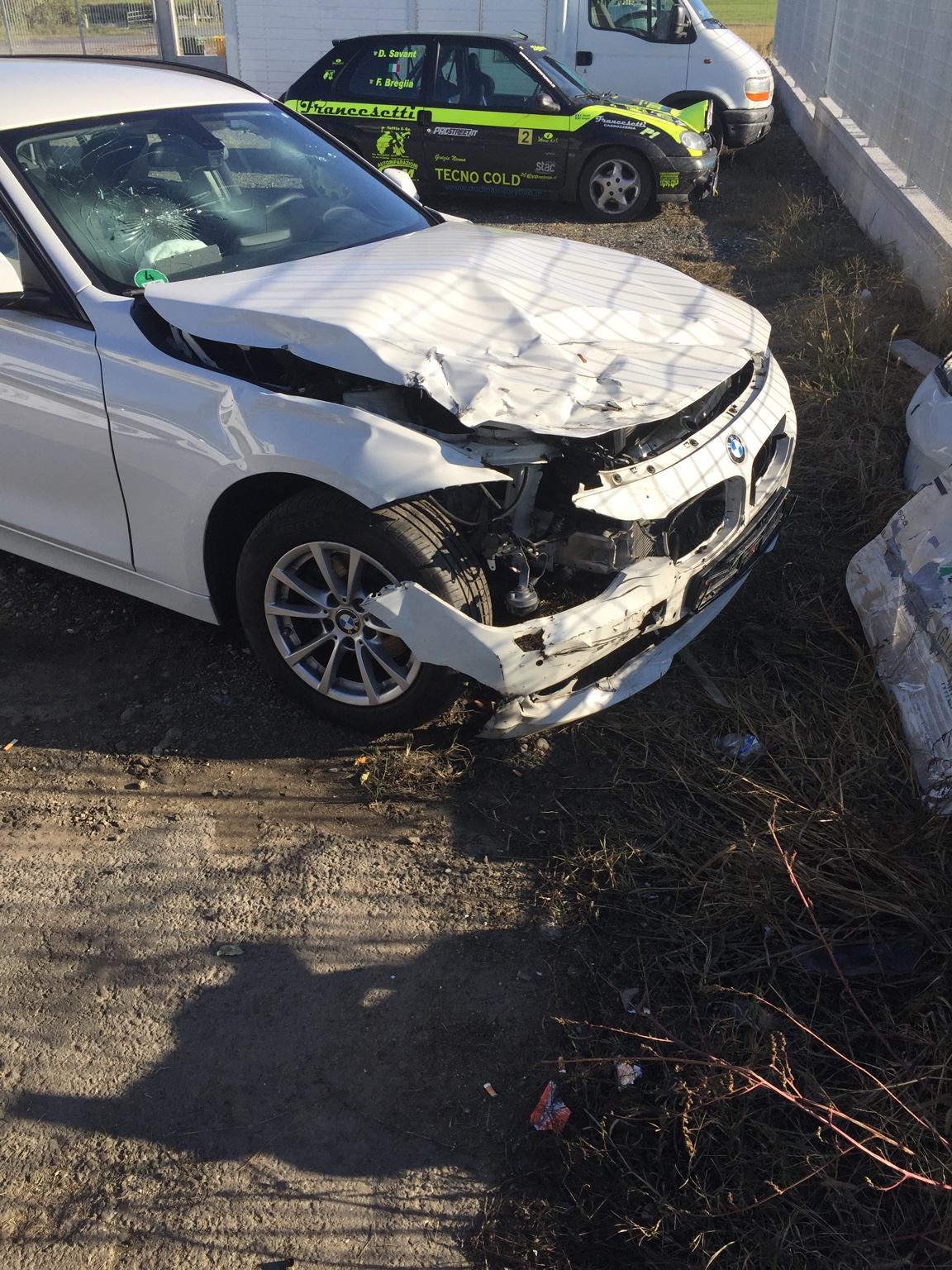

    Un giorno mentre trafficavo su AutoScout24 vedo una f31 incidentata a prezzo logico allora ho approfondito un po'.

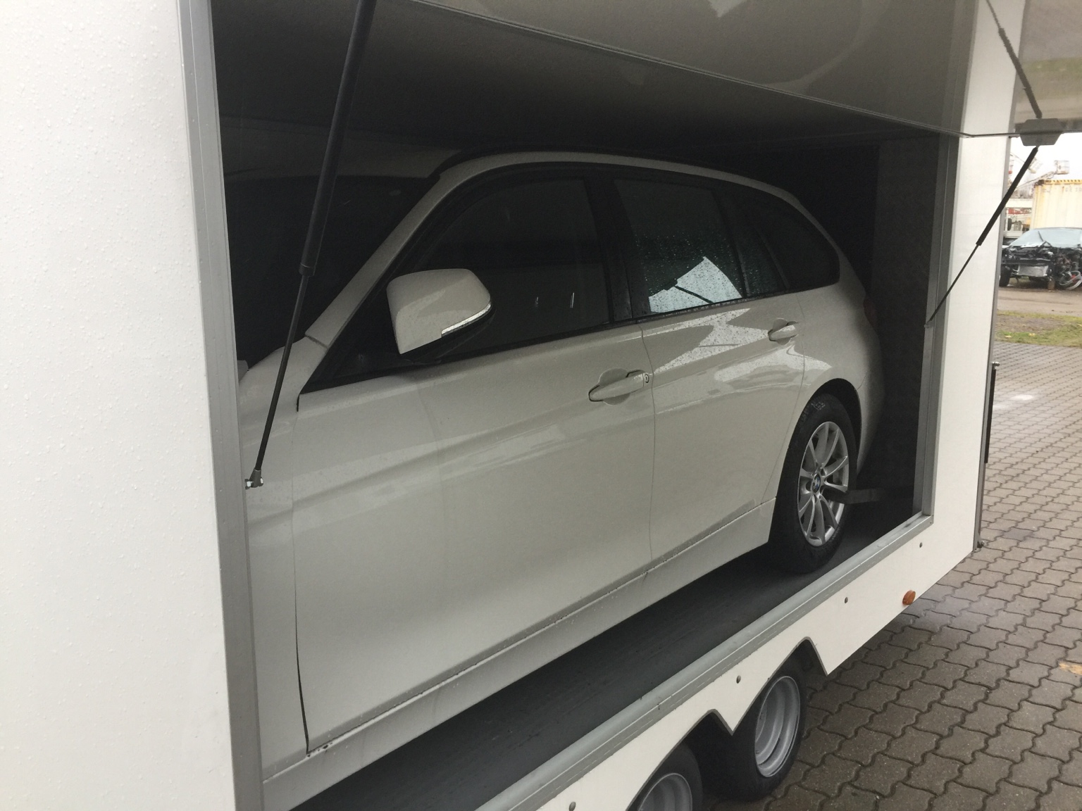

    Il venditore è di Lipsia in Germania a "soli" 1000km da casa mia.
    Con un po' di spirito di avventura carico un amico, aggancio il carrello e una domenica notte parto per la Germania.
    Arriviamo circa a mezzogiorno e nel giro di un'offerta mi accordo con il venditore carico e riparto.
    La macchina ha l'anteriore bello distrutto....
    Mi metto di buona lena a smontare per fare un elenco dei pezzi che servono per ripararla
    Di carrozzeria c'è da cambiare il frontale completo
    Di meccanica la slitta motore e la scatola guida ( purtroppo mentre cercavo di raddrizzare la cremagliera si è crepata)
    A livello airbag i due frontali pretensionatori e tendina dx e sedile dx

    Complimenti per la tua nuova avventura... Ne hai, da sbizzarrirtene, qui. Ma ne vale veramente la pena? La avrai pagata poco, ma quanto ti va Cia, di restauro? E poi, sei sicuro che, l'incidente, non abbia toccato il telaio?

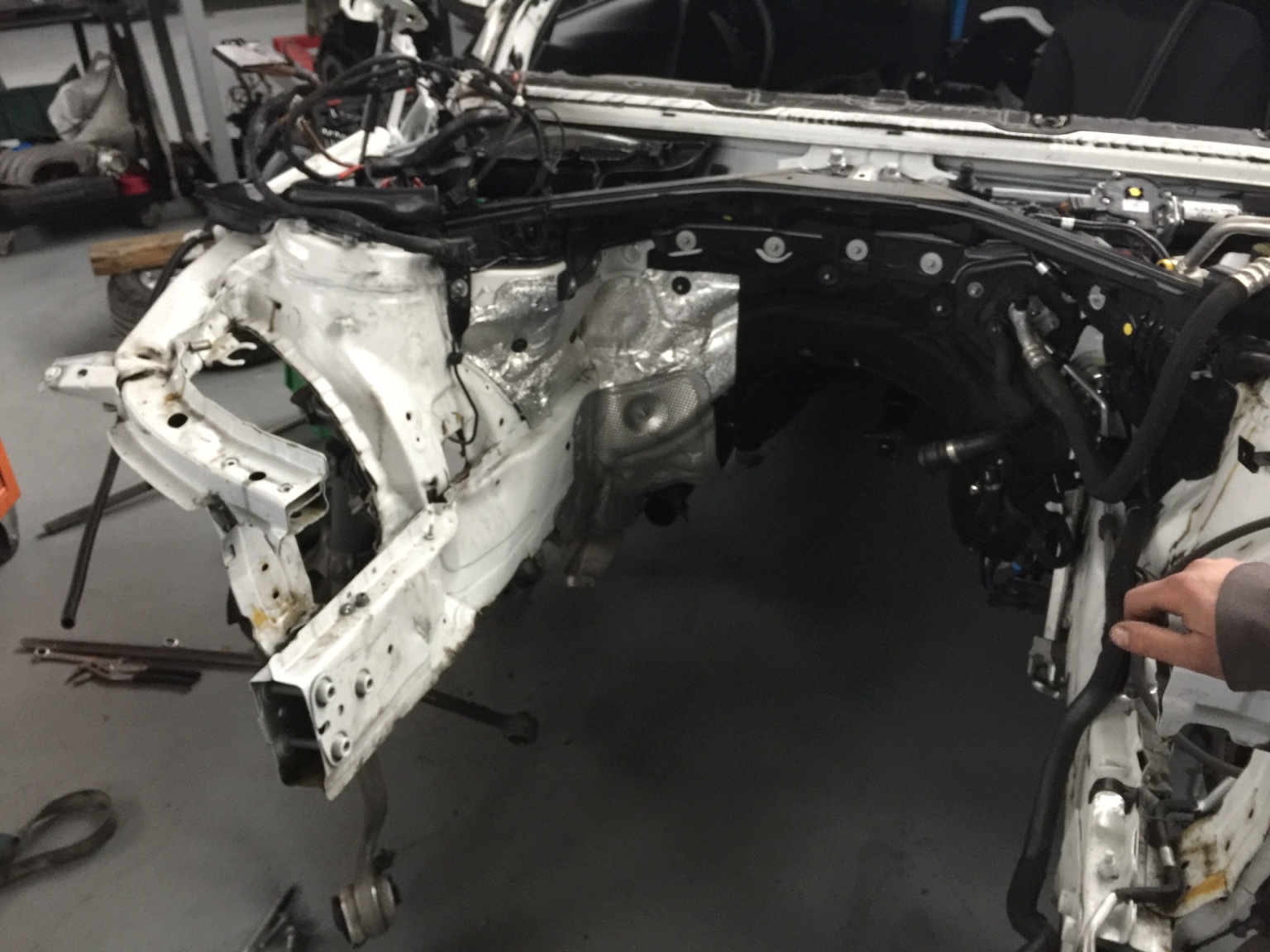

    Ovviamente il puntone di destra e l'attacco slitta ant dx non sono al loro posto, appena mi arrivano i pezzi del frontale e la slitta motore la mettiamo in dima.

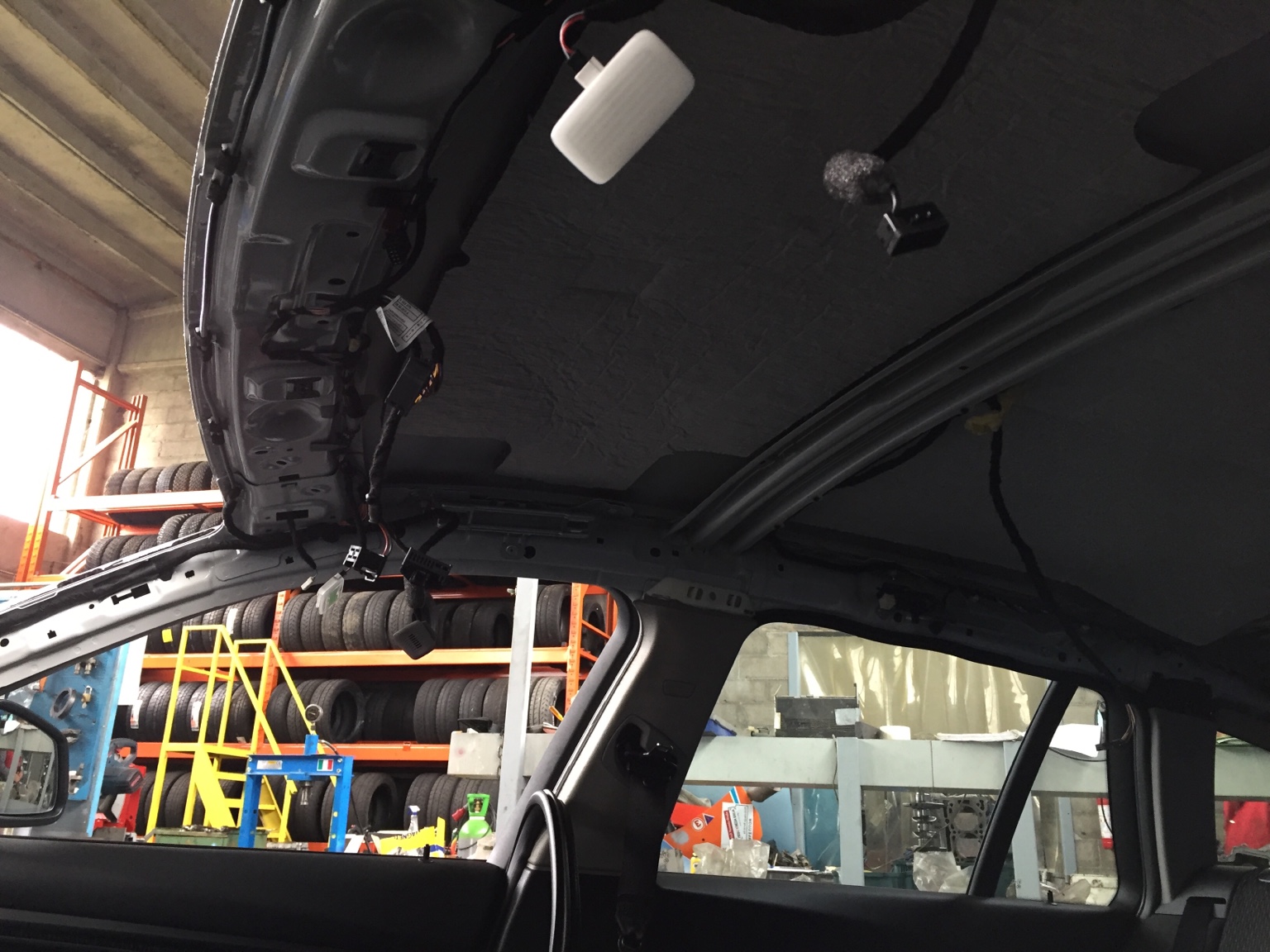

    Smontaggio dell'interno per sostituzione airbag

    Oggi si smonta il motore!
    [​IMG][​IMG]
    Quanto è grande!!! [emoji15][emoji15][emoji15]
