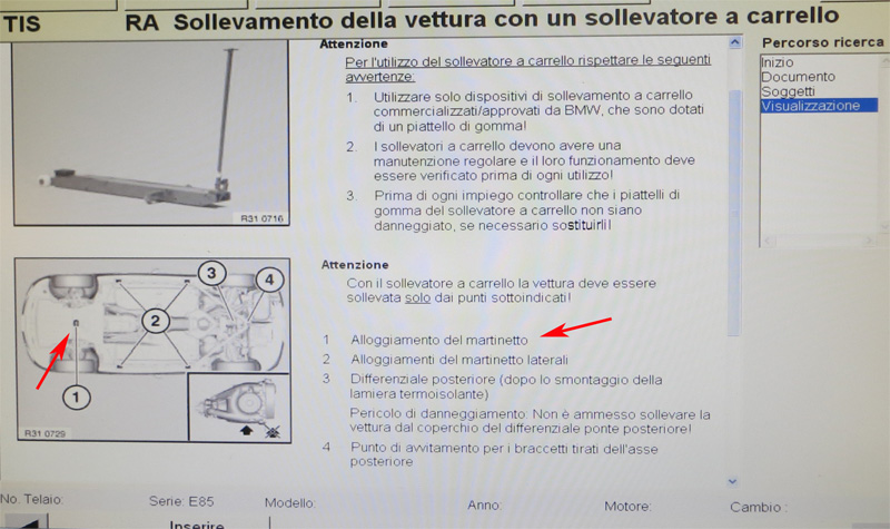

    Ciao a tutti,
    ho provato a sollevare la mia zetina per posizionarla sui cavalletti, ho iniziato dall'anteriore utilizzando il punto 1 indicato nel TIS :

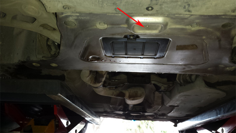

    che corrisponde al punto indicato nella foto seguente:
    Come si vede il martinetto va alloggiato direttamente sulla piastra di rinforzo metallica indicata che, sotto l'azione del cric, tende a deformarsi sinché raggiunge il sottostante supporto dell'asse anteriore; da quel punto in poi la macchina si solleva.
    Questa deformazione della piastra di rinforzo mi ha lasciato un po perplesso perché questa piastra non svolge solo funzioni di cover infatti senza di essa la macchina non deve essere utilizzata.
    Chiedo a chi ha sollevato la propria zetina da quel punto, è normale la deformazione di cui parlavo? ci sono controindicazioni? ho sbagliato qualcosa?
