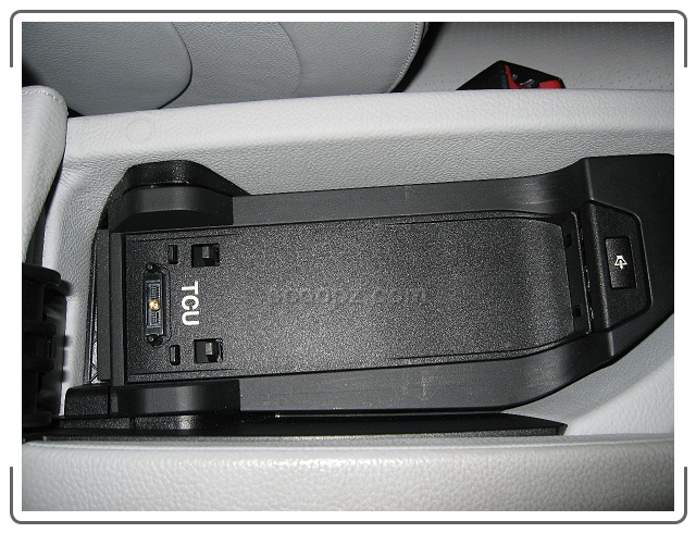

    non guardate il mio primo messaggio scritto.... ne ho 17.000 all'attivo ma non accedendo da circa 3 anni e non avendo più la pass della mail di registrazione mi sono reiscritto a distanza di 10 anni abbondanti. Ogni tanto ci si rivede e per questioni di privacy non vi dico chi sono. Comunque veniamo a noi. Da un anno ormai ho preso un 525d pre lci il 177CV. Ho dei dilemmi che mi affliggono da un po' di tempo. 2 mesi fa ho abilitato l'aux e l'ho montato io personalmente. funziona alla grande ma nel bracciolo ho la predisposizione di montare lo snap in.
    Ho esattamente questo:
    Dai codici su realoem mi dice essere SA644 ma vorrei capire quali snap in posso installare? me ne serve uno universale in quanto ho un android LG e se riuscite ad indirizzarmi verso la retta via perchè non riesco a raccapezzolarmi.
    Dall'iDrive mi porta le impostazioni bluetooth ma se il veicolare non c'è nel bracciolo, le voci non sono selezionabili. Mi dice "Bluetooth in vettura disattivo". Ma c'era una rubrica preesistente e un numero di telefono veicolare. Quindi suppongo che funzioni il vivavoce e il telefono. Ora mi serve sapere se esistono degli snap-in UNIVERSALI, dove cercare e cosa cercare?

    penso, da quello che ho letto, che il risultato che vuoi ottenere non sia fattibile installando uno o l' altro snap-in anche se fosse universale.
    lo snap in, o meglio l' intero supporto è installato solo su vetture ( E60/61 ) dotate di ecu TCU, ULF ecc. e serve appunto per ospitare uno snap in compatibile al telefono che si utilizza per alloggiarlo e ricaricarlo.
    questo supporto in se, non è una fonte o sorgente che permette l' abilitazione del vivavoce.
    Gli snap in universali, sono quelli che non hanno la sede preimpostata,.. ma una slitta e vari cavi adattatori intercambiabili a seconda del modello del telefono ( sempre se compatibile per dimensioni e ingombro )

    intanto Veicolare, significa che hai una Vecchia TCU Motorola che si collega soltanto al suo cordless motorola.
    Quindi se presente quella centralina poco ci fai con lo snap in,.. se invece è stata sostituita con altre centraline,.. posta una foto della centralina, cosi capiamo cosa può fare.
    resta il fatto che lo snap in ti funziona solo come ricarica, e amplificatore segnale,.. e niente altro...

    Mi sono dimenticato di scriverti il telaio. comunque questo è ciò che ho io (foto presa da internet) ma senza la scritta TCU
    La centralina dove la trovo? Bagagliaio lato guidatore? Dal Bluetooth mi dice "Attiva Bluetooth. Bluetooth in vettura disattivato..."
