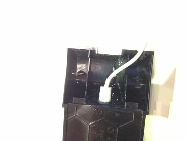

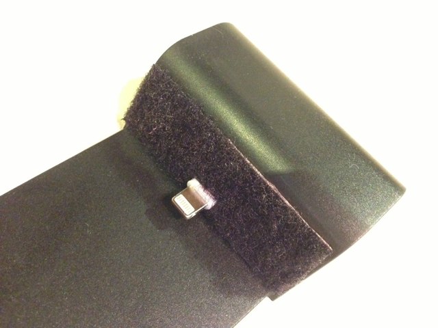

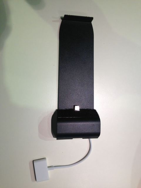

    Carico qualche foto del "lavoretto" fatto oggi, utilizzando la base fornita e un adattatore lightning to 30 pin (comprato su ebay a 5 €).
    In pratica ho prima forato la base sul punto giusto (attenzione) poi l'ho fissata con colla epossidica e una volta asciugata l'ho rifinito con la parte morbida del velcro adesivo.
    Funziona perfettamente ed è più che sufficiente per l'utilizzo con idrive.

    E il connettore 30 pin a cosa lo hai collegato ? A un cavetto 30pin - USB che poi va nella presa ? Allora di potrebbe usare subito il lightning-usb ?
  6. pippopoppy
    pippopoppy Kartista
    119
    14 Gennaio 2013
    Bmw 316 F31
    Sì certo, puoi usare subito il connettore. Io mi trovo meglio con il cavo prolunga perché avendo anche un iPod, uso un unico cavo per connettere o iPhone o iPod
