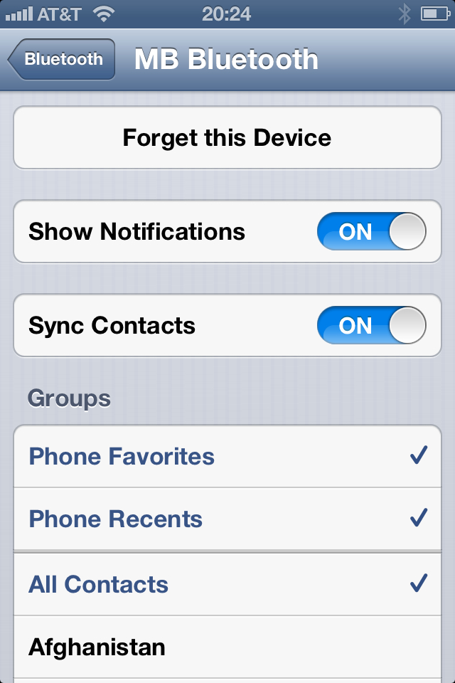

    come scritto in privato dev iattivare le notifiche dal menù bluetooth

    Allora vai nel menu
    Impostazioni/centro notifiche/messaggi
    e verifica che sia attiva la voce VEDI IN BLOCCA SCHERMO
    naturalmente gli sms li visualizzerai sul monitor del navi solo se il telefono è bloccato, cioè con il display spento e non aperto "acceso"
