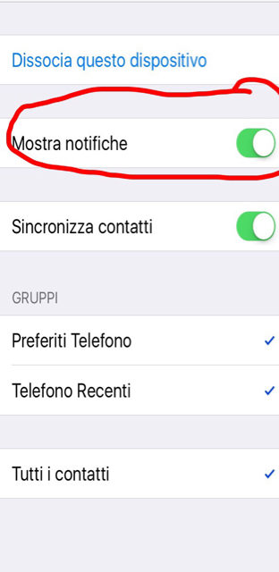

    Sei sicuro di aver attivato laspunta dei messaggi sul telefono?
    Quando ne ricevi uno ti mostra la notifica sul display del telefono?

    In che senso la spinta dei messaggi al telefono ? La spunta l'ho fatta sul display della macchina ... Sul telefono ho attivato le notifiche sul Bt ... Giusto ?
    Sì comunque quando mi arriva un sms compare la notifica sul mio Cell ...quello sempre

    Call center efficiente ... Non funzionava perché dopo aver attivato le notifiche non ho mai riavviato il telefono (iPhone non si spegne quasi mai)! Ringrazio tutti per la pazienza ... In pratica bastava riavviare il Cell per rendere attivo il tutto !
