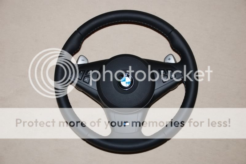

    Niente, non ce l'ho fatta, sono arrivato a un punto morto. Vi illustro quello che ho fatto, magari qualcuno di voi riesce a dirmi come proseguire.
    Andiamo con ordine:
    Scollegata la batteria.
    Infilato qualcosa di lungo (nel mio caso una brugola di quelle lunghe perchè a differenza di un cacciavite ha la testa piatta e si riesce a fare forza più facilmente sulle clip) nei due fori sopra al volante. In questo modo si sbloccano le due clip che tengono l'airbag in sede.
    Rimosso il connettore dell'airbag e svitata la Torx da 10mm che collega la massa dell'airbag.
    Svitate le tre Torx da 30mm che tengono il complesso del clacson.
    Rimosso l'airbag.
    Svitata la Torx frontale da 20mm che tiene la leva del cambio di sinistra.
    Svitata la Torx posteriore da 20mm che tiene il plasticotto coi comandi volante di sinistra (volume e vivavoce).
    Nell'ultima immagine potete vedere anche la sede in cui dovrà passare il cacciavite per sbloccare l'airbag (la prima volta ci avrò messo un quarto d'ora a trovare dove far leva)
    Qui una foto del complesso, una volta rimosso l'airbag, smontati i comandi al volante di sinistra e smontata la leva del cambio di sinistra.
    A questo punto mi sono bloccato perchè non ho trovato i connettori del comando al volante di sinistra per il cambio. Vedevo solo il cavetto con 5 fili minuscoli (me ne aspettavo solo 3) che andava verso la leva, ma non ho neanche capito quale giro facessero quei fili.
    Qui si vede che dalla leva del cambio parte un gruppo di 5 fili, un giallo, un marrone, un verde, un bianco e un rosso.
    Il bianco e il giallo passano nel cavo che poi finisce con lo spinotto giallo e bianco al centro del complesso volante.
    Il lato destro invece non l'ho smontato perchè non dovevo fare modifiche da quel lato, ma sembrerebbero esserci gli stessi 5 colori (qui il bianco e il giallo però non ho idea di dove vadano a finire, forse è il cavo che fa il giro da sotto e finisce poi nel connettore a sinistra che diventa poi una coppia blu-blu?).
    Alla fine non ho trovato quindi nessun connettore per i cavi delle leve del cambio, e con un pò di malinconia per lo sforzo fatto fin qui, non ho fatto la modifica.
    Qualcuno di voi ha mai montato le leve per il cambio al volante a posteriori, e sa quindi come e dove vadano collegati?
    Dovevo forse smontare anche il volante dal piantone dello sterzo per accedervi? :-s
